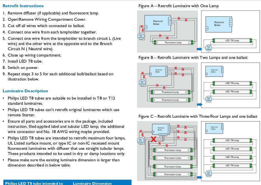

joao.pt Escreveu:Essas lâmpadas ligam-se directas, fase num extremo e o neutro no outro. Balastro e arrancador não se ligam com essas lâmpadas.
Algumas até trazem na embalagem o esquema de ligação.

Philips? Só se for alguma versão mais antiga, os diagramas que me passaram pelas mãos eram todos sem balastro e sem arrancador. Osram? Os diagramas que me passaram pelas mãos eram todos sem balastro e sem arrancador. Chinesas/sem marca? Os diagramas que me passaram pelas mãos eram todos sem balastro e sem arrancador. Entre outras marcas.
Podemos deixar sempre o balastro instalado na mesma (a desperdiçar energia) e em vez do arrancador colocarmos o tal "starter" que não é mais do que um shunt. Alguns são um fusível, outros são condutor nu a fazer shunt, nada mais.

Pois é, uma vista de olhos no catalogo da Philips 2015, não faz mal a ninguem, e esclarece muitas duvidas, para quem não trabalha frequentemente com a marca.

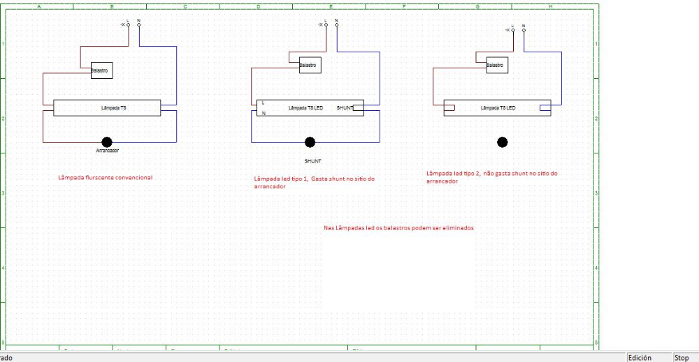

Narciso Ferreira
Mensagens: 230
Registado: 25 out 2009, 17:03
Re: Led T8 - Arrancador

Isto vem directo da Philips, embora seja de 2014 salvo erro.
Como não podia deixar de ser, um dos vários sistemas da de lampâdas T8 Leds da Philips, é igual ao agora aqui apresentado da Osram, tal como se verifica atualmente em muitas marcas de linha branca, que comercializam este tipo de lampâdas.
Uma lampâda concebida para funcionar com Starter, não funciona sem ele, ou seja se a ligar diretamente a 230V, pois faz pummmm :lol:
Daí existirem os tais varios tipos de lampâdas especificas para cada tipo de eletrificação.

Este tipo de lampâdas já é comercializado pela Philips à varios anos, e ainda consta do seu ultimo catalogo 2015.
Sendo que a concorrencia continua a vender este tipo de lampâdas.
Eu já apliquei os dois tipos, quando gasta o shunt em forma de arrancador, este vem junto com a lâmpada, quando não gasta não traz, mas o arrancador não pode ficar lá, senão PUMMMM.
