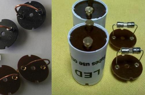

Re: Led T8 - Arrancador
joao.pt Escreveu:Philips? Só se for alguma versão mais antiga, os diagramas que me passaram pelas mãos eram todos sem balastro e sem arrancador. Osram? Os diagramas que me passaram pelas mãos eram todos sem balastro e sem arrancador. Chinesas/sem marca? Os diagramas que me passaram pelas mãos eram todos sem balastro e sem arrancador. Entre outras marcas.
Podemos deixar sempre o balastro instalado na mesma (a desperdiçar energia) e em vez do arrancador colocarmos o tal "starter" que não é mais do que um shunt. Alguns são um fusível, outros são condutor nu a fazer shunt, nada mais.
Existe OSRAM de troca directa com arrancador próprio, que não é nada mais do que um caixa com o aspecto e pinos metálicos de um arrancador, mas com os pinos curto-circuitados ou interligados com fusiveis, como já demonstrado. . Na lâmpada, a fileira de leds estão entre os dois pinos de um dos lados da lâmpada, enquanto que os outros dois pinos, do outro lado da lâmpada estão curto-circuitados.
O arrancado diz LED starter ou coisa parecida.

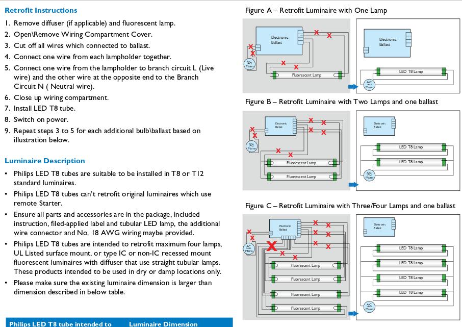

Como disse, poderá existir, até em versões mais antigas, eu não conheço mas se tiveres aí à mão os modelos agradeço, estamos sempre a aprender.
Isto vem directo da Philips, embora seja de 2014 salvo erro.
