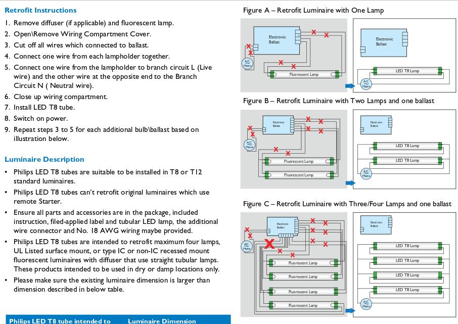

Essas lâmpadas ligam-se directas, fase num extremo e o neutro no outro. Balastro e arrancador não se ligam com essas lâmpadas.
Algumas até trazem na embalagem o esquema de ligação.

Atenção que a lâmpadas T8 LED que ligam Neutro e Fase no mesmo lado não sei se e o caso dessa
Re: Led T8 - Arrancador
Atenção que existem lampâdas T8 de Leds da Philips, Osram, etc, que se destinam a fazer a troca direta de lampÂdas nas armaduras, só tem de trocar o arrancador por um Starter.
Tambem existem lampâdas T8 de Leds, em que tem de se alterar a eletrificação das armaduras existentes, e funcionam a 230V diretos, ou seja a fase entra num dos suportes, e o neutro entra no outro suporte do lado oposto, sendo que a fase/neutro ficam alinhados em ambos os suportes.
Mas existem outros esquemas de ligação proprios para outras lampâdas, por isso existem vários tipos de lampâdas T8 de Leds, e os esquemas de ligação variam, há que ter em atenção o esquema que vem na lampâda, ou na embalagem da lampâda.

Philips? Só se for alguma versão mais antiga, os diagramas que me passaram pelas mãos eram todos sem balastro e sem arrancador. Osram? Os diagramas que me passaram pelas mãos eram todos sem balastro e sem arrancador. Chinesas/sem marca? Os diagramas que me passaram pelas mãos eram todos sem balastro e sem arrancador. Entre outras marcas.
Podemos deixar sempre o balastro instalado na mesma (a desperdiçar energia) e em vez do arrancador colocarmos o tal "starter" que não é mais do que um shunt. Alguns são um fusível, outros são condutor nu a fazer shunt, nada mais.

Existe OSRAM de troca directa com arrancador próprio, que não é nada mais do que um caixa com o aspecto e pinos metálicos de um arrancador, mas com os pinos curto-circuitados ou interligados com fusiveis, como já demonstrado. . Na lâmpada, a fileira de leds estão entre os dois pinos de um dos lados da lâmpada, enquanto que os outros dois pinos, do outro lado da lâmpada estão curto-circuitados.
O arrancado diz LED starter ou coisa parecida.

Como não podia deixar de ser, um dos vários sistemas da de lampâdas T8 Leds da Philips, é igual ao agora aqui apresentado da Osram, tal como se verifica atualmente em muitas marcas de linha branca, que comercializam este tipo de lampâdas.
Uma lampâda concebida para funcionar com Starter, não funciona sem ele, ou seja se a ligar diretamente a 230V, pois faz pummmm :lol:
Daí existirem os tais varios tipos de lampâdas especificas para cada tipo de eletrificação.

Eu já apliquei os dois tipos, quando gasta o shunt em forma de arrancador, este vem junto com a lâmpada, quando não gasta não traz, mas o arrancador não pode ficar lá, senão PUMMMM.
