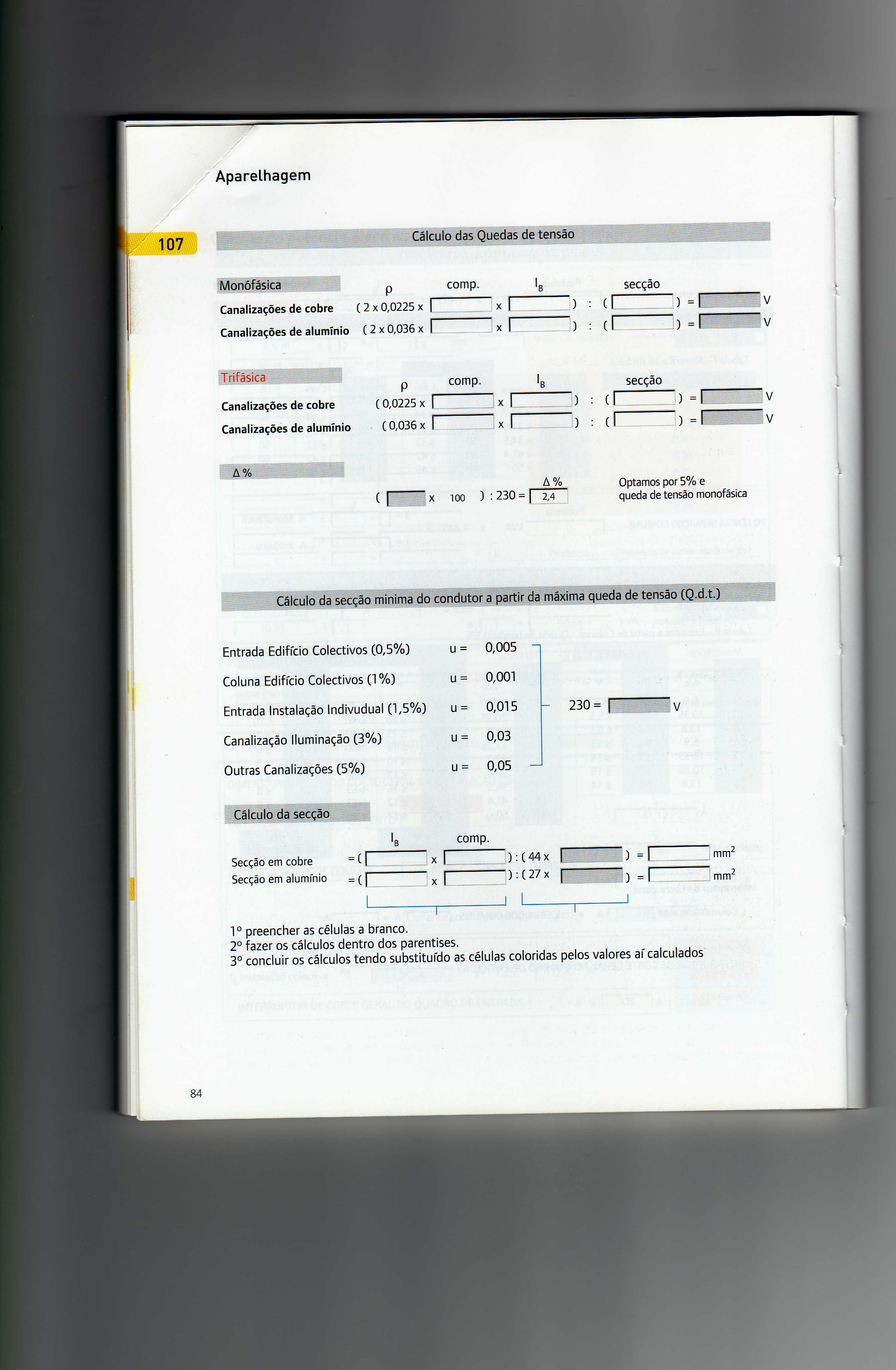

Tenho seguido dentro do possível este tópico, e realmente verifica-se que há algo que não bate bem, junto uma tabela prática de cálculo da secção também da Certiel e utilizando os ditos 140mt para os 30Amp. (20,7KVA trifásico) chega-se à seção de 27,66mm2 logo os 35mm2 estariam corretos daí que há qualquer coisa que está mal.

Re: Ajuda para dimensionar secção de cabo
Boas pessoal
Aqui o aprendiz está cada vez mais baralhado com os calculos, pois sou fraco em matemática, gosto mais de ligar fios, o que aprendi até hoje foi nas obras, e lá não se aprende a fazer calculos, vou aprendendo bastante aqui com o pessoal.
Vejam o ficheiro abaixo anexado, e os valores de calculo são diferentes dos que alguns colegas aqui defendem.
Josecalado Escreveu:Tenho seguido dentro do possível este tópico, e realmente verifica-se que há algo que não bate bem, junto uma tabela prática de cálculo da secção também da Certiel e utilizando os ditos 140mt para os 30Amp. (20,7KVA trifásico) chega-se à seção de 27,66mm2 logo os 35mm2 estariam corretos daí que há qualquer coisa que está mal.

Sim , realmente as tabelas da Certiel não estão correctas.
Se fizermos o cálculo baseado nas tabelas em V/(A*km), temos que para uma S= 35mm2, cos fi=1, cabo tripolar em cobre, vem:
K=1,13 V(A*km)
Então:
Au=1,13*30*140/1000=4,746V
AU%=(4,746/400)*100= 1,2%
K=1,13 V(A*km)
Então:

Amigos,amfys Escreveu:803.2.4.4.5 — A queda de tensão, no caso das entradas trifásicas, deve ser calculada a partir da potência prevista para alimentação dos equipamentos normais previstos para as instalações eléctricas (de utilização) por elas alimentadas, suposta uniformemente repartida pelas diferentes fases. O cálculo deve ser feito fase a fase, como se de uma entrada monofásica se tratasse, considerando que apenas a fase em análise está em serviço.
Depreendo daqui, que em alimentações trifásicas a máquinas por exemplo o coeficiente b=1
e que nas derivações trifásicas o calculo é feito fase a fase, como se de uma entrada monofásica se trata-se, logo o coeficiente b=2
Isto é o que estou a verificar nas RTIEBT, mas então no CD de calculo fornecido nos seminários da Certiel a formula está errada, daí existir diferença de - 50% nas secções dos cabos que constam nas tabelas já aqui anexadas.
Comentários, comentários, não há!!!!!!!!!!!!!ENERGY Escreveu:Amigos,amfys Escreveu:803.2.4.4.5 — A queda de tensão, no caso das entradas trifásicas, deve ser calculada a partir da potência prevista para alimentação dos equipamentos normais previstos para as instalações eléctricas (de utilização) por elas alimentadas, suposta uniformemente repartida pelas diferentes fases. O cálculo deve ser feito fase a fase, como se de uma entrada monofásica se tratasse, considerando que apenas a fase em análise está em serviço.
Não há muitos comentários a fazer.
Eu bem sei que há certas partes das RTIEBT que dão dúbias, para dizer o mínimo, mas aqui não há dúvidas:
- Circuitos Trifásicos equilibrados (excepto entradas): b=1
- Circuitos Trifásicos desiquilibrados: b=2
- Circuitos Monofásicos: b=2
- Entradas: b=2
ver seguinte nota na secção 525 das RTIEBT:
- Entradas: b=2
b é um coeficiente igual a 1 para os circuitos trifásicos e a 2 para os monofásicos (os circuitos trifásicos com o neutro completamente desequilibrado, isto é, com uma só fase carregada, são considerados como sendo monofásicos);
