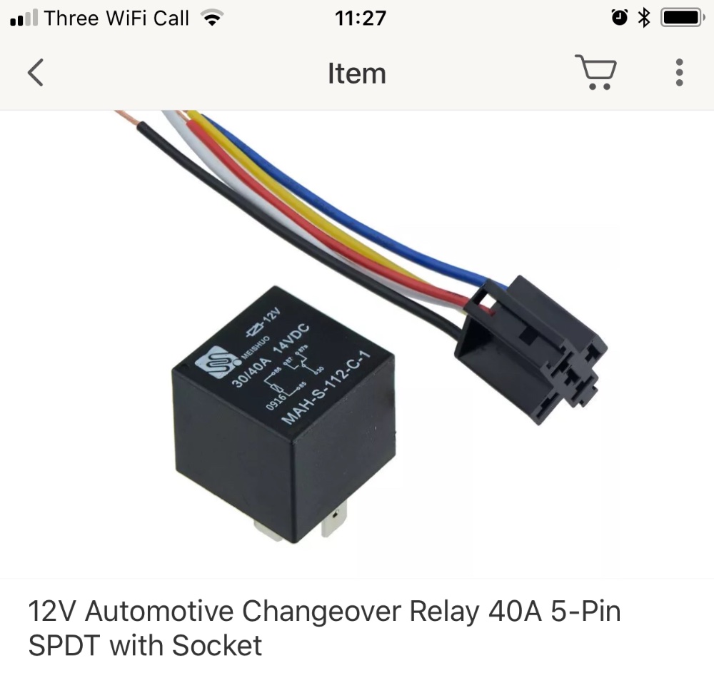

E com esse relé, não consegues que faça o contacto invertido como queres?

Boa tarde
Como mostrei nos esquemas só consigo se associar uma lâmpada de 21w em paralelo com a bobina .
Na situação sem relé consigo medir 12v, quando substituo pelo relé não apresenta tensão, quando meto a lâmpada em paralelo com a bobine apresenta 12v
Acho que a bobine do relé não dá para substituir a lâmpada no sistema do carro
Deve ter algum tipo de sistema para prever estas situações e para não se andar com alterações
Mas para além de precisar de resolver o problema está situação está a intrigarme porque não consigo explicar a mim mesmo o porquê de não funcionar

Eu perguntei porque pelo pouco conhecimento que tenho e, nem tão pouco sei qual é o modelo do carro mas, normalmente tem um interruptor ou no manipulo das mudanças ou uma ficha na caixa de velocidades.
Pelo que entendi neste já tão vasto tópico, o problema é a luz acender em ponto morto e não acender quando engrena a mudança de marcha atrás mas, a conversa já em tantos pontos que sinto-me perdido.
Tendo voltar ao inicio da conversa, se isto acontece tem pelo menos um fio trocado ou no interruptor ou na ficha, penso eu que assim seja em condições normais, pois o interruptor coloca corrente na lâmpada na posição errada.
Penso que o mais simples está a ser desviado por outros caminhos mas, friso novamente, pode ser apenas a minha compreensão.
Qual o modelo e ano do carro ?

uma nota: o circuito original é dimensionado para uma lampada de 21W; se pretender substituir a lampada por uma resistencia, ela terá tambem de ser de 21W ... com a diferença que os 21W da lampada estão contidos dentro da ampola dela; numa resistencia, além de ser volumosa, a potencia é dissipada pela sua superficie... 20W é a potencia de um ferro de soldar para pequena electronica... onde é que vai colocar a tal resistencia?
