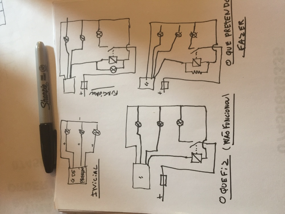

- Mensagens: 86
- Registado: 08 jun 2008, 14:44
- Localização: leeds uk
- Enviou: 4 vezes
Re: Substituir lâmpada de 21w de automóvel por resistencia
Boa tarde
A Mercedes disse que teria de trocar a parte mecânica toda. Se é necessário ou não não sei nem vou pagar a mais alguém para me dar diagnósticos porque qualquer diagnóstico fica muito caro e deixa de compensar...
Só tento inventar porque não deu certo quanto tentei fazer como se deve
Mando uns esquemas em anexo para vc poder analizar
Obrigado pela sua disponibilidade
- Mensagens: 86
- Enviou: 4 vezes
Ola novamente
Fiz a ligação com resistência e a resistencia aquecia muito e sempre a aumentar.
Acabei por tirar funcionou mas não é solução
Se alguém souber de uma solução ficarei muito grato

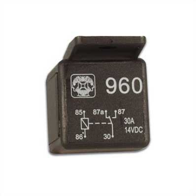

- Mensagens: 8141
Tens que usar um relé destes.
- 96012.jpg (9.77 KiB) Visto 2546 vezes
- Mensagens: 86
- Enviou: 4 vezes
Boa noite Mário
O relé que tenho é mesmo esse tipo que vem com uma ficha para o encaichar a unica diferença é que o que tenho dá ate 40A
Mas isso nao terá a ver com o funcionamento por que é para os auxiliaries..
Quando eu medi a resistencia da lampada deu. Me 33, ohms mas se permanencer a medir a resistencia baixava
No meu entender eu nao posso substituir a lampada por resistencia porque a resistencia nao tem a variaçao da lampada.
Outra coisa, eu fiz 33 com três resistencias de 100

- Mensagens: 8141
O relé que tens, tem o 87a?
