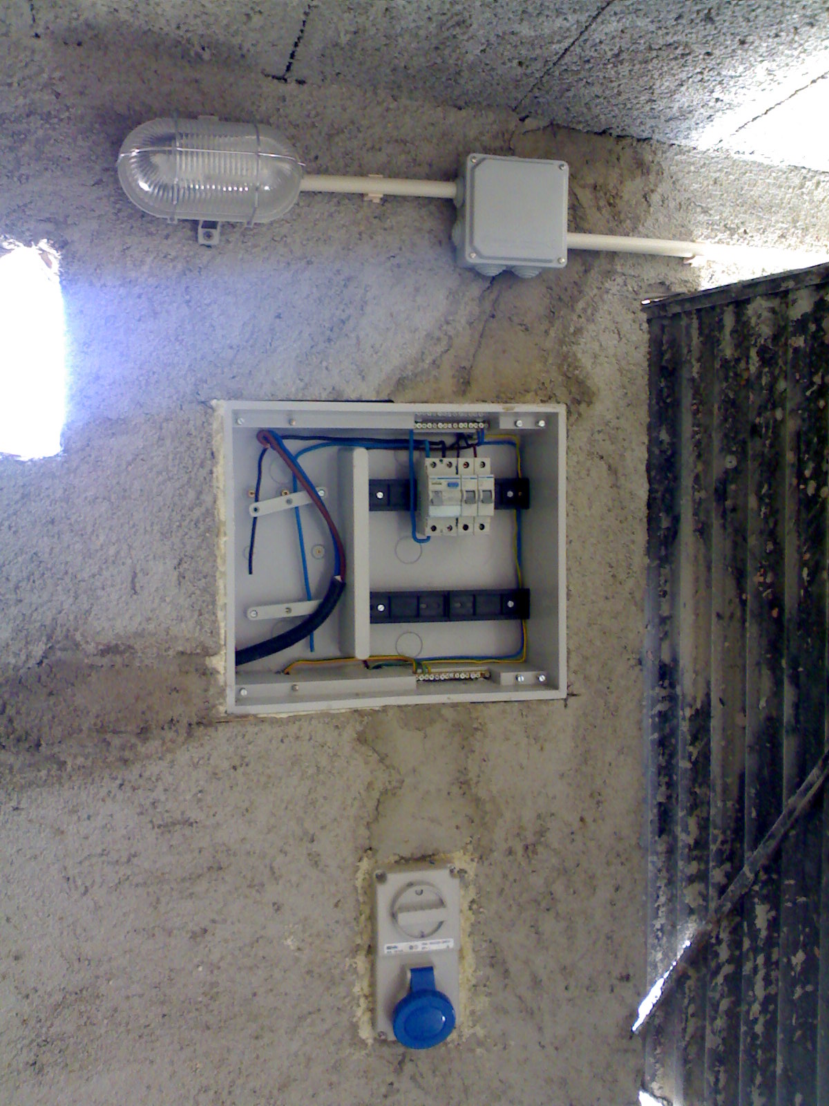

Boa tarde colegas, recentemente apareceu me um situação identica a falado anteriormente, isto é o requerente queria luz para alimentar um poço. fiz o pedido de ramal o qual já está executado, agora o problema esta no fornecimento de energia.
afinal é preciso ou não certificação da certiel? segundo o colega pedro_mendes ele diz que não mas segundo o documento que ele apresenta em anexo parece me a mim que é necessário certificação e aquando dessa certificação é necessário apresentar "titulo de utilização de recursos hidricos ou a comprovação do mesmo".
este tipo de recinto carece de responsável técnico pela exploração!?
por fim, será que alguém me pode fornecer alguma imagem ou referencia do tipo de "tomada de encravamento "a instalar no local.
agradeço desde já a vossa ajuda, muito obrigado.

Eu não disse que não era precisso, eu disse que caso não tenha a vesturia fica feita e aprovada mas o documento da autorização só vem depois de enviar para a certiel o documento dos recursos hidricros.
Em anexo vai uma foto de uma tomada de encravamento e que foi feita um pequeno barracão para este fim, e não foi precisso licensa de construção.
Cumprimentos, Pedro Mendes

Mensagem por CAOR »
Amigo! pela foto podia pelo menos por a alimentação do quadro pela parte de baixo do limitador da EDP.

CAOR Escreveu:Amigo! pela foto podia pelo menos por a alimentação do quadro pela parte de baixo do limitador da EDP.
Fique descançado que esta foto foi tirada ainda não estava terminado, porque foi alterada essa situação, mas não se preocupe que á coisas muito mais graves.
