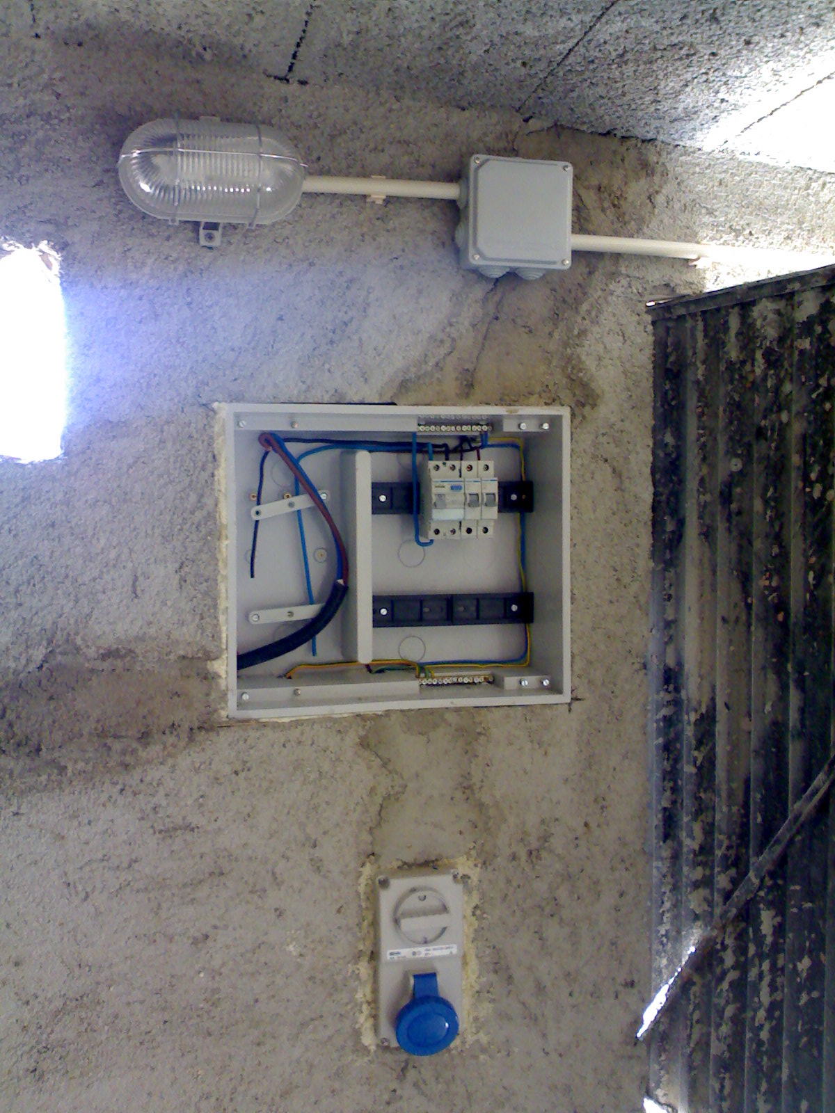

Em anexo vai uma foto de uma tomada de encravamento e que foi feita um pequeno barracão para este fim, e não foi precisso licensa de construção.

Fique descançado que esta foto foi tirada ainda não estava terminado, porque foi alterada essa situação, mas não se preocupe que á coisas muito mais graves.CAOR Escreveu:Amigo! pela foto podia pelo menos por a alimentação do quadro pela parte de baixo do limitador da EDP.
