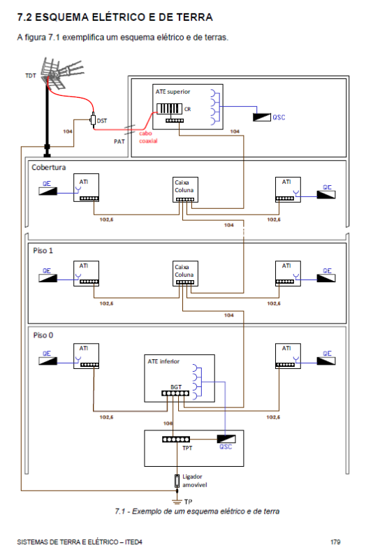

Tenho uma dúvida sobre o projeto ITED 4, da ligação da terra até a antena. Não sei se tenho de ligar o cabo nos dois piquetes de terra e também tenho que ligar na caixa da terra principal.
Agradeço se alguém me esclarece.

Dá uma olhadela na pág. 174 do manual ITED 4.

Re: Para-raios
Obrigado pela resposta.
Eu quero saber do cabo de terra para raios até a zona aérea do pato é obrigatório ser tubo metálica de 40? ou posso passar tubo verde ondulado de 40?

Re: Para-raios
Não vejo nenhum problema na utilização do tubo PEAD, e recomendo sempre que se utilize estes tubos mas com parede interior lisa, para facilitar o enfiamento das guias e cabos.
