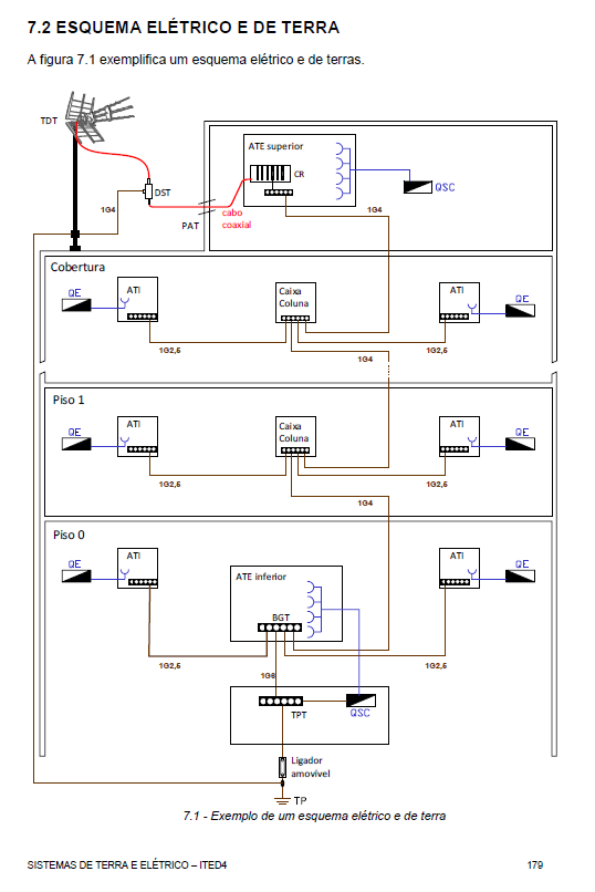

Tenho uma dúvida sobre o projeto ITED 4, da ligação da terra até a antena. Não sei se tenho de ligar o cabo nos dois piquetes de terra e também tenho que ligar na caixa da terra principal.
Agradeço se alguém me esclarece.

Dá uma olhadela na pág. 174 do manual ITED 4.

Eu quero saber do cabo de terra para raios até a zona aérea do pato é obrigatório ser tubo metálica de 40? ou posso passar tubo verde ondulado de 40?

Não vejo nenhum problema na utilização do tubo PEAD, e recomendo sempre que se utilize estes tubos mas com parede interior lisa, para facilitar o enfiamento das guias e cabos.
