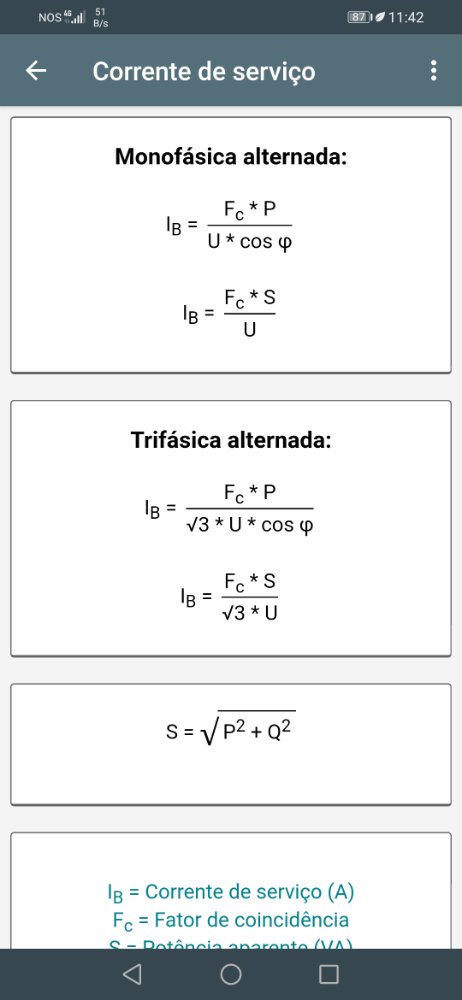

lcmmonteiro
Mensagens: 961
Registado: 19 abr 2017, 15:34
Localização: Barreiro
Enviou: 12 vezes
Re: Calculo da corrente de serviço para 160kVA
Mensagem por lcmmonteiro »
Envio em anexo a fórmula

lcmmonteiro Escreveu: 15 ago 2020, 11:43 Envio em anexo a fórmula
Vivam.
De acordo com as formulas apresentadas, P pode substituir S e vice-versa porque sao iguais...
Se P=w e S=va, entao wats é a mesma coisa que va!
Ainda nao percebi porque é que a formula da potencia é tao complicada quando bastava multiplicar os volts pelos ampères
Curioso aquilo que se aprende
Cps

CF,Lda Escreveu: 15 ago 2020, 20:17
Vivam.
Cps
A. Castro
Atenção que P não é igual a S.
P só é igual a S quando o fator de potência (cos y) é igual a 1! O fator de potência só igual a 1, quando a carga é resistiva pura.
S (Potênca aparente) é a soma vetorial de P (Potência ativa) com Q (Potência reativa).
Não confunda as coisas...
