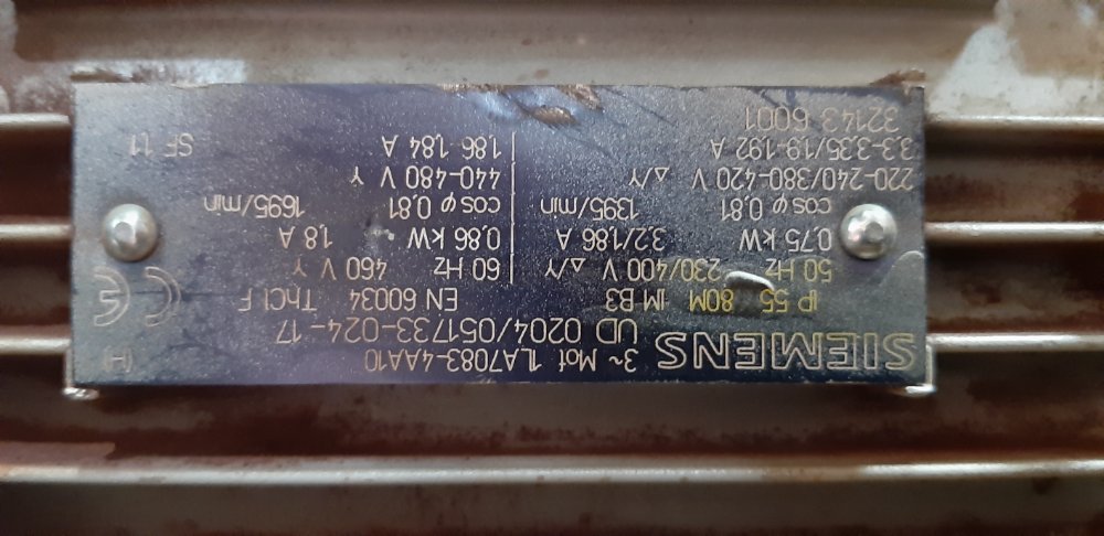

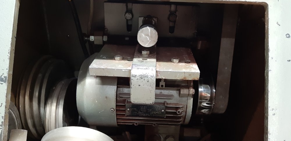

Boa noite
Tenho um motor trifásico de 0.75 Kw e quero ligar a monofásico, é possivel?
gasto muita luz ou é preferivel comprar um motor monofásico?
preciso da vossa ajuda
obrigado

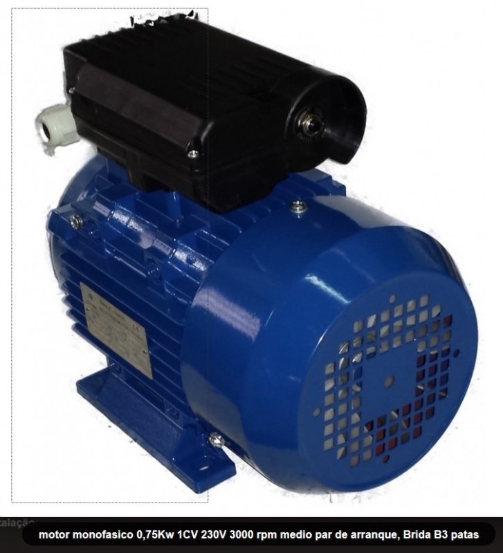

boa noite, se bem percebi a melhor solução para ter um motor que faça "o mesmo" que o motor trifásico em rede monofásica é trocar por um motor monofásico,vi este que me parece bom .o que me dizem ou que aconselham.atendendo as caracteristicas do trifásico
Motor eléctrico monofásico 0,75kW (1CV) 230V 3000 rpm Brida B3 (Patas), medio par de arranque.
Motor monofásico 0,75Kw 1CV 230V 3000 rpm medio par de arranque, Brida B3 patas
Modelo M930001932075
Motor eléctrico monofásico 0,75kW (1CV) 230V 3000 rpm Brida B3 patas, medio par de arranque.
Caracteristicas:
Tipo de motor: asincrono jaula de ardilla.
Tensión: 230 V. 50 Hz.
Intensidad (In): 4,4 A.
Par de arranque medio.
Potencia: 0,75 Kw (1CV).
Par: 2,55 Nm.
Revoluciones: 2810 rpm.
Rendimiento: 74%.
Grado de protección: IP55.
Tipo sujección: Brida B3 Patas.
Diametro del eje: Ø19mm
Carcasa tamaño 80 (801).

O motor trifásico é de 1400rmp e o monofásico é de 2800rpm. Isso não vai fazer diferença na aplicação (máquina) em que irá ser instalado?

não vai.

quer dizer que com um motor monofásico vou ter mais RPMs?

já agora,atendendo as caracteristicas da chapa de motor que mostra no inicio, qual seria o motor mais parecido"para monofasico" que meter no lugar deste e fazer o meu trabalho de lapidação, sem queimar ou disparar dijuntores?
obrigado
Mensagens: 8165
Re: Ligar um motor trifásico a monofásico
Por tudo o que descreveste, aconselho que contactes um técnico de electricidade para resolver o teu problema.
O motor ser monofásico ou trifásico não tem nada haver com as rotações.
O consumo sobe, os condutores poderão que ser alterados.

Por exemplo este post, explica o que acontece quando se liga um motor trifásico em monofásico:
· Num motor trifásico, funcionando com alimentação monofásica, a sua potência cai
para 70% a 80% da sua potência em alimentação trifásica.
Se o motor que tem na máquina é o original, não pode alimentá-lo directamente de monofásico com esta "técnica", uma vez que vai perder muita potência. (se tem 1HP e passa para 0,7HP e pode não ter potência suficiente para a aplicação em causa).
Um variador resolver o problema mas implica algum investimento.
Um novo motor monofásico deverá ter as mesmas caracteríticas (potência, binário e consequentemente rotações).
A potência é baixa para ter problemas com fusíveis e disuntores, mas implica saber o que se está a fazer (secção vs. distância da alimentação).
