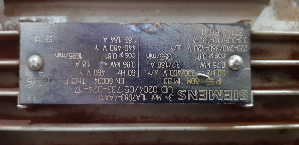

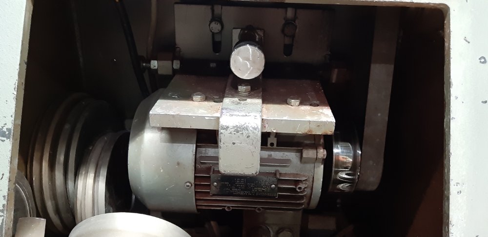

Tenho um motor trifásico de 0.75 Kw e quero ligar a monofásico, é possivel?
gasto muita luz ou é preferivel comprar um motor monofásico?
preciso da vossa ajuda
obrigado
motor de lapidação de vidro

já agora,atendendo as caracteristicas da chapa de motor que mostra no inicio, qual seria o motor mais parecido"para monofasico" que meter no lugar deste e fazer o meu trabalho de lapidação, sem queimar ou disparar dijuntores?
