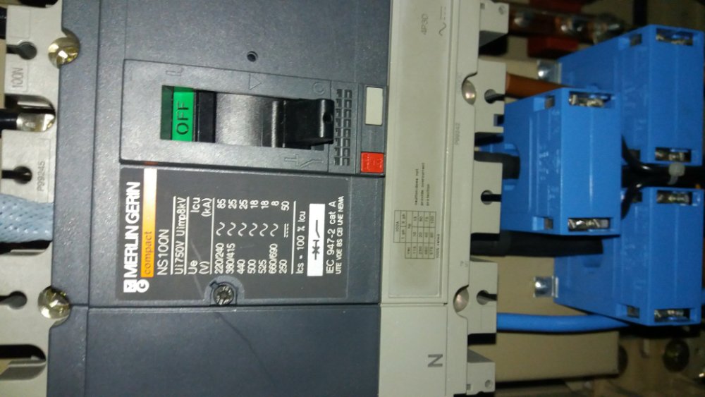

Re: Duvida quadro electrico
Vi num quadro de uma loja que o corte geral do quadro era feito por este disjuntor gigante.
A loja tem uma potencia de 20,7 kva .
Porque não é feito o corte com um disjuntor normal tetrapplar de 32 A por exemplo?
Era muito mais barato e ocupa muito menos espaço.
Obrigado João,
Mas a loja apenas tem um pequeno AVAC e iluminação..
O poder de corte e a resistência do disjuntor a alguma anomalia que o faça disparar certo?
Para que necessita este tipo de negócio de um poder de corte muito elevado se só tem 20.7 kva
Estás a lidar directamente com o proprietário do espaço? Existe algum projecto do mesmo que possas consultar? A instalação foi feita a pensar apenas em iluminação e climatização? Não foi pensado ter geradores ou estar próximo de alguma central de produção de energia por exemplo?
Sim é o proprietário..
Não foi pensado ter geradores e todos os equipamentos de consumo atuais sao os originais..
Na tua opinião, será apenas por uma questão do poder de corte João?
Já agora em que influenciaria ter um gerador levar a que colocassem um '' monstro'' dum disjuntor destes?
Porque está segundo aquilo que procurei custa 250 euros.. Um tetrapplar 80 euros..
Pode ser pela questão do poder de corte. No projecto deve estar indicado isso.
