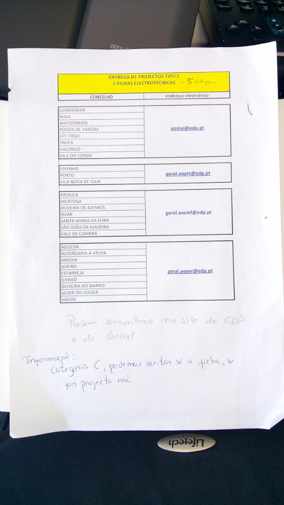

Caros Colegas,
agora não é necessário ir à EDP entregar o projeto do tipo C. O mesmo pode ser enviado por e-mail.
Segue em anexo os e-mails a enviar por concelho.
E-mail recebido pela EDP.
"O envio dos ficheiros deve ser feito sobre um ficheiro do tipo ZIP ou RAR com o nome no seguinte formato:
· Nº do técnico_MoradadaInstalação.ZIP
Onde se encontram todos os ficheiros em pdf do projecto e a Ficha Electrotécnica em formato EXCEL EDITÁVEL.
Foi criada uma nova Ficha Electrotécnica para o projecto Certiel Digital que pode ser recolhida em http://www.certiel.pt"
