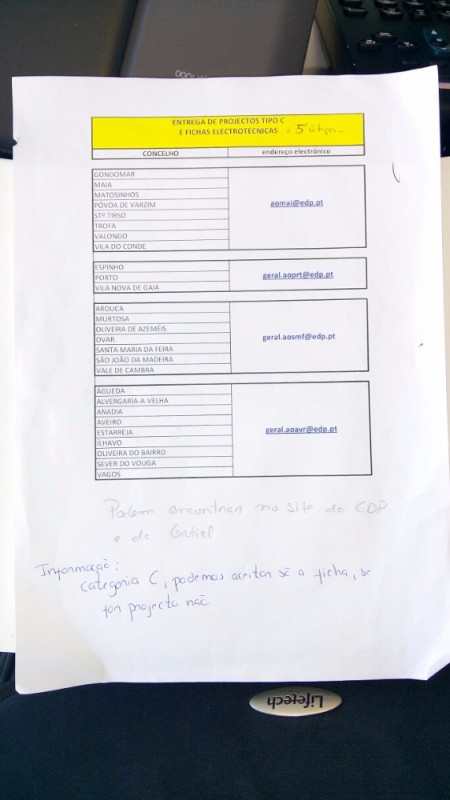

Caros Colegas,
agora não é necessário ir à EDP entregar o projeto do tipo C. O mesmo pode ser enviado por e-mail.
Segue em anexo os e-mails a enviar por concelho.
E-mail recebido pela EDP.
"O envio dos ficheiros deve ser feito sobre um ficheiro do tipo ZIP ou RAR com o nome no seguinte formato:
· Nº do técnico_MoradadaInstalação.ZIP
Onde se encontram todos os ficheiros em pdf do projecto e a Ficha Electrotécnica em formato EXCEL EDITÁVEL.
Foi criada uma nova Ficha Electrotécnica para o projecto Certiel Digital que pode ser recolhida em http://www.certiel.pt"

Aproveito este tópico para colocar a seguinte questão:
Estou a concluir o projecto de alteração de uma instalação para aumento de potência.
Trata-se de uma associação, o electricista fez o pedido, tem NIP, pediu a certificação, mas pediram-lhe projecto (como era óbvio).
Agora o projecto envio na mesma para esse e-mail da EDP ou será possível enviar directamente para a Certiel, poupando assim tempo, já que a instalação já tem NIP e ramal concluído.
Alguém sabe?
Obrigados

Questiona a malta da certiel pelo chat do site. Nesta fase com está alguma confusão instalada é melhor!
Re: Envio de Projetos do tipo C
Penso que o processo terá de seguir os trâmites normais, EDP, ISQ, Certiel, Cliente.
Mensagem por dsrsantos »
ENERGY Escreveu:Boas
Na Certiel também foi o que me disseram. Embora que o sujeito com quem eu falei não me parecia ter grandes certezas...
De qq forma já segui para a EDP.

para a EDP como envias. Zip por e-mail ou por wetransfer?!
dsrsantos
Mensagens: 281
Registado: 11 dez 2009, 16:34
Localização: Leiria
Enviou: 11 vezes
Tem de ser em ZIP, com os ficheiros todos em .pdf
Deixo uns anexos com todas as instruções ;)
Lista de email por Area Operacional_ Concelhos EOP D(1).pdf
(928.88 KiB) Transferido 479 vezes
Requisitos na entrega dos projetos em formato digital V1.02.pdf
(80.48 KiB) Transferido 586 vezes
