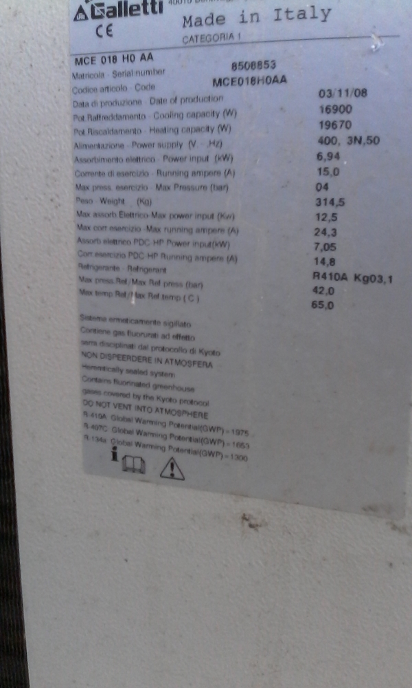

boa noite, já agora aproveitado o tópico, sabem onde posso comprar uma coisa semelhante, mas para ligar a uma bomba de calor trifasica?
joedualmar
Aprender até morrer...
jaimereis
Mensagens: 2011
Registado: 30 abr 2011, 11:56
Re: como se liga isto?
Mensagem por jaimereis »
em qualquer loja de material electrico....para a dita bomba terá que usar um contactor tripolar

Talvez não precise de contactor... de facto, será uma má manobra ligar/ desligar a dita através da alimentação de potência; provávelmente existe a possibilidade de utilizar uma linha de comando para fazer o on/off...

a ideia era pô-la a trabalhar só em determinadas horas

a parte elétrica é assim...

Essa é uma boa foto.
Seria melhor ainda se pudesse postar uma foto do esquema de comando dessa máquina ( ouro sobre azul! ), ou, pelo menos, marca e modelo da dita.

mais esta
placa
placa
