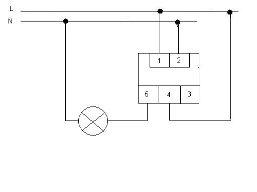

comprei este relogio temporizador digital.
como se liga isto?
em cima no 1 e 2 entra a corrente fase e neutro, certo?
mas onde ligo as saídas (fase e neutro) que vão alimentar o holofote:3, 4, ou 5?
obrigado

Boas, tens de fazer um shunt do 1 para o 4 (fase).
A saída fase liga no 5, o neutro vai directo ou ligas no 2, o temporizador só necessita do neutro para trabalhar!

Varejo Escreveu:Boas, tens de fazer um shunt do 1 para o 4 (fase).
shunt (à fase) do 1 pró 4, saída (fase) no 5 e o 3 sem nada. Ok obrigado. Estes simbolos do esquema são chinês para mim!
Por acaso como ainda não o liguei e o visor já está a mostrar as horas deve ter uma pilha no interior que o alimenta. Não sei se precisa mesmo do neutro para funcionar.

Re: como se liga isto?
Mensagem por Varejo »
Boas, o 3 é normalmente fechado, como tal com o temporizador "desligado" vai ter corrente, o 5 é o contrário só liga quando atraca, as posições invertem-se!
A pilha é para o temporizador não perder as funções quando faltar a energia, tens de colocar o neutro!

Mensagem por BLima »
Viva,
Não será melhor verificar com um multímetro a continuidade entre o pino 1 e 4? Ou entre o 2 e 4? Assim não será necessário fazer shunts.
Se forem isolados uns dos outros, 1/2 separados de 5/4/3, eu faria circuitos independentes: parte de "comando" e a de "potência". Se fizer um shunt, ao desligar a alimentação, ao religar pode inverter o neutro pela fase o que coloca a fase nos dois lados ou o neutro nos dois lados do circuito de "potência"!

Boas.
Espero que este esquema ajude a visualizar as ligações
Este é um esquema base; a partir daqui podem-se fazer outras
variantes, mais completas e mais complexas

Boas, não sei se já ligas-te temporizadores destes, mas eu já liguei vários e de diversas marcas tanto digitais como analógicos, e o esquema é quase sempre igual ao da foto, ou seja levar o shunt!
O que eu disse é igual ao que o CF,Lda desenhou, e é o mais usual!

já tá tudo ligado e a funcionar 5 estrelas.
entre o 1 e o 4 não havia continuidade e claro que tive de fazer o shunt. Ficou como o Varejo e o CF, Lda disseram.
