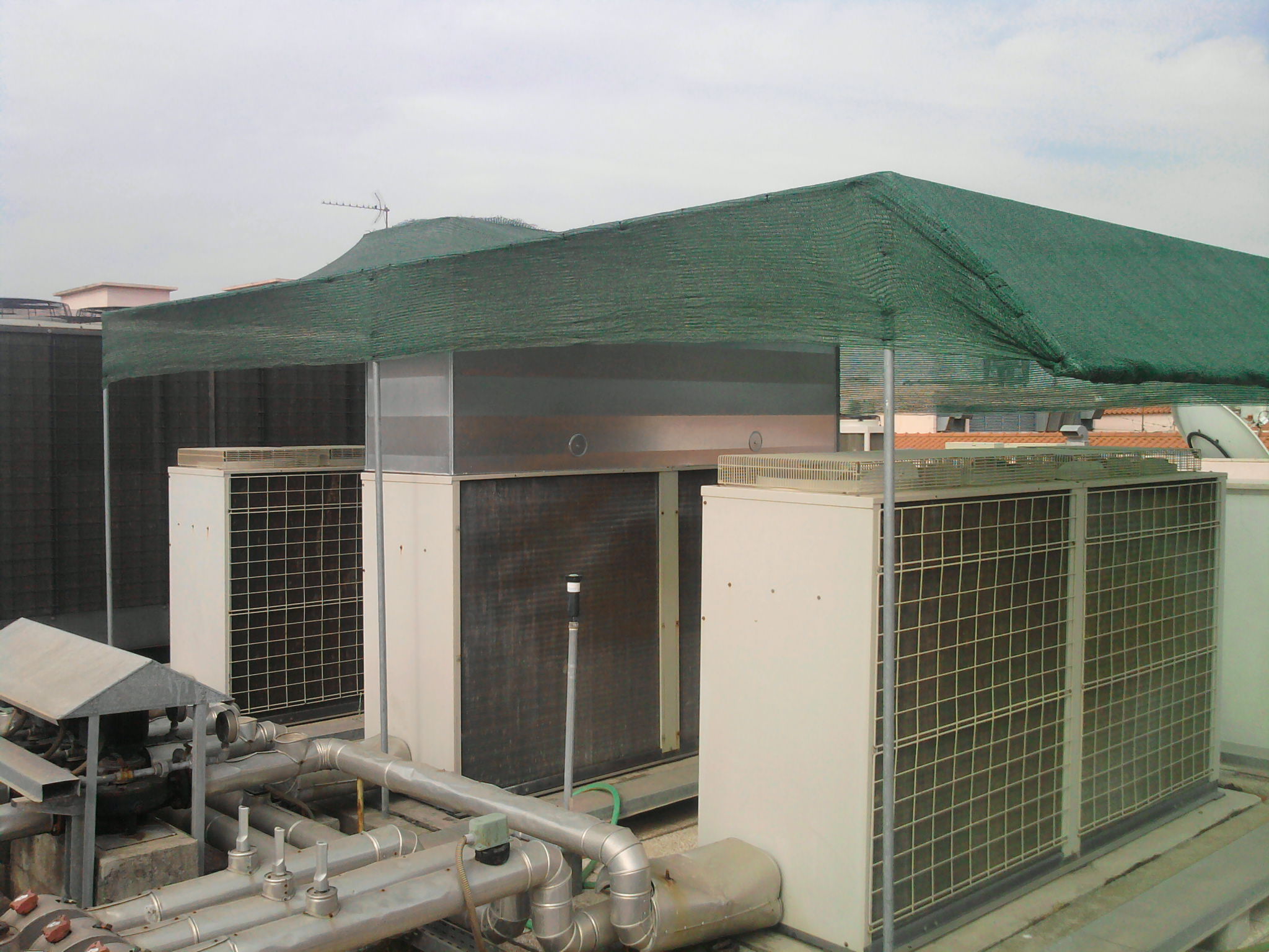

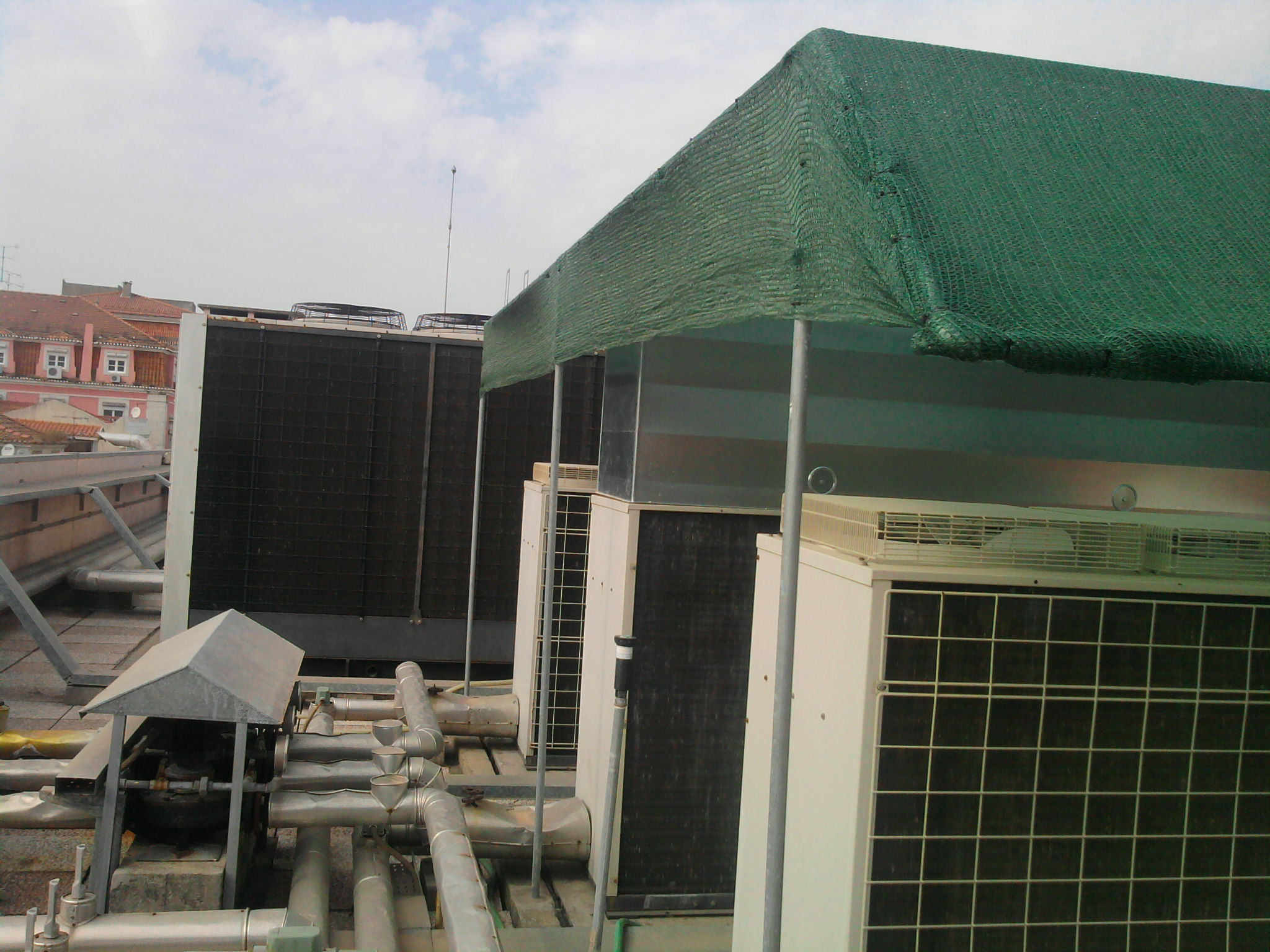

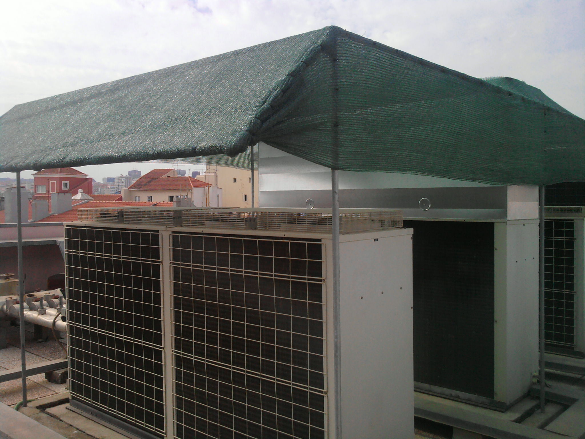

Olá, boas. Vejam o que encontrei num terraço em Lisboa.
Achei curioso, mas acho que resulta.
Se repararem tão lá os asperssores.
