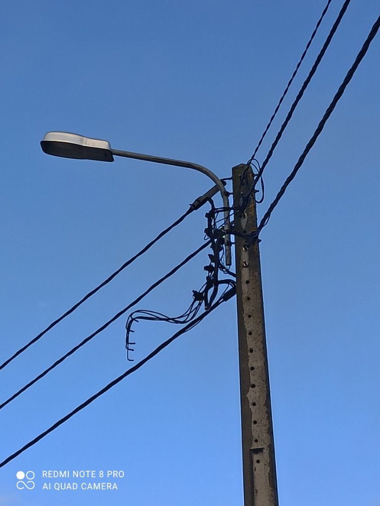

Olá, compreendo claro..
reparei no poste da luz que está ao lado de casa que está assim como na foto....
Não é normal certo?
Não é normal certo?

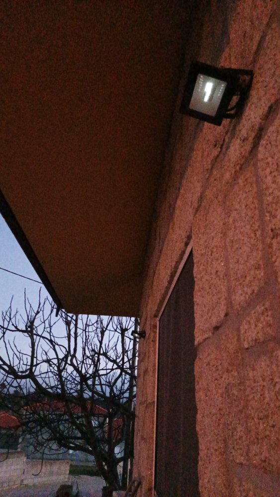

flagstract Escreveu: 17 jan 2023, 13:31 Olá,
Agora já deu para armar o do contentor sem problemas.
O valor entre neutro e terra é agora de 3V.
Constato novamente que quando acontece o problema e o valor era de 86v os leds ficam com aquela luz mínima como residual, todos acesos, e agora que já está normal já não têm essa luz.
