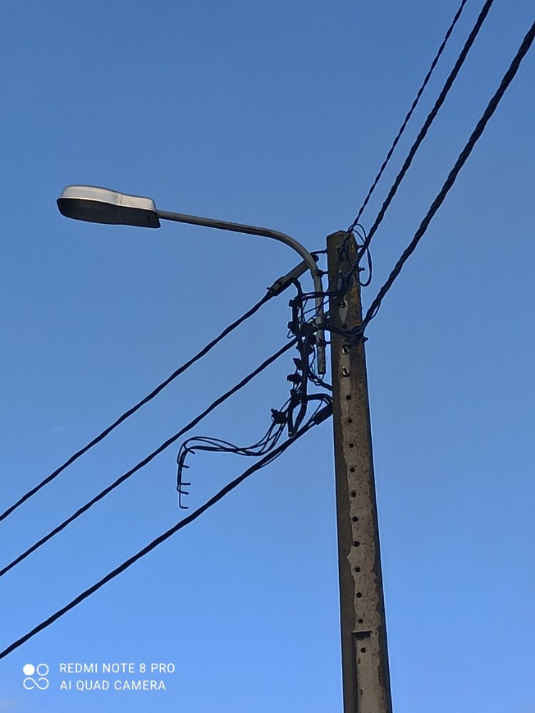

Olá, compreendo claro..
reparei no poste da luz que está ao lado de casa que está assim como na foto....
Não é normal certo?
Não é normal certo?

analizando as suas medições vemos que parece haver um problema com a terra e com o isolamento da instalaçao, pelo que deve chamar um tecnico com aparelhos para medir quer a resistencia de terra quer a resistencia de isolamento.
Insisto que o tecnico deve aparelhos adequados, o multimetro não mede tudo...não chame curiosos!
Depois disso e se ainda existirem duvidas publique aqui o resultado das medições e vamos falando...
