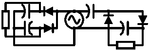

Fica aqui um pequeno circuito que permite ver num simulador a diferença entre duplicador de tensão de meia-onda ( à direita da fonte) e de onda completa ( à esquerda ).
A vantagem do esquema de meia-onda, é a topologia modular desse circuito: acrescentando um par díodo+condensador, obtemos um triplicador/quadriplicador de tensão.

qual os valores standard dos componentes?

Não aparecem valores, pois em principio, podem ser quaisquer uns.
Podem-se constatar as diferenças rapidamente usando um simulador de circuitos elétricos.
( pode usar por exemplo este : www.falstad.com/circuit )

Uma pequena nota: eu considerei o caso da tensão de 50Hz...

frequencia de 50Hz, queria eu dizer...

O circuito funciona com qualquer frequência, mas quanto mais elevada for a frequência, menor terão de ser os condensadores (capacitor) para a mesma carga.
Num comentário anterior, foi perguntado quais eram os valores standard.
Aqui não há um standard, pois tudo depende da carga que quisermos colocar, e qual a oscilação máxima que pretendemos.
Devem existir fórmulas, que não as tenho, mas pesquisando na internet com certeza que se encontram rápido.
Uma questão em relação ao nome deste circuito, que se chama duplicador, e que pode enganar, pois para além de duplicar a tensão, também está a converter de AC para CC.
