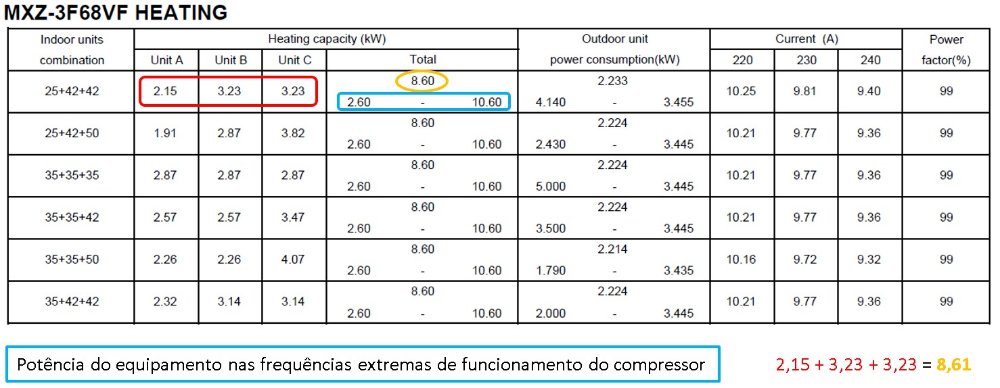

Os sistemas inverter caracterizam-se pela variação de frequência do compressor, adequando a necessária variação de capacidade necessária do sistema.
Posto isto, anexo uma imagem elucidativa como resposta à questão levantada:
Penso que estará respondido.

Vivam.
Sr asalopes, nao compreendo. A minha pergunta era relativamente à potencia electrica e nao à capacidade termica das unidades interiores. Com este segundo exemplo fiquei ainda mais baralhado: agora a potencia electrica vai dos 4,140kW aos 3,455kW e os consumos nao saem dos 9,81A??
Sr IFT, aceite o que lhe é sugerido: ponha um disjuntor de 16A e cabo de 2,5m/m2 e muito rapidamente vai optar pelo que os técnicos da marca lhe dizem que terà que ser feito, sobretudo nos dias de extremo calor ou extremo frio...

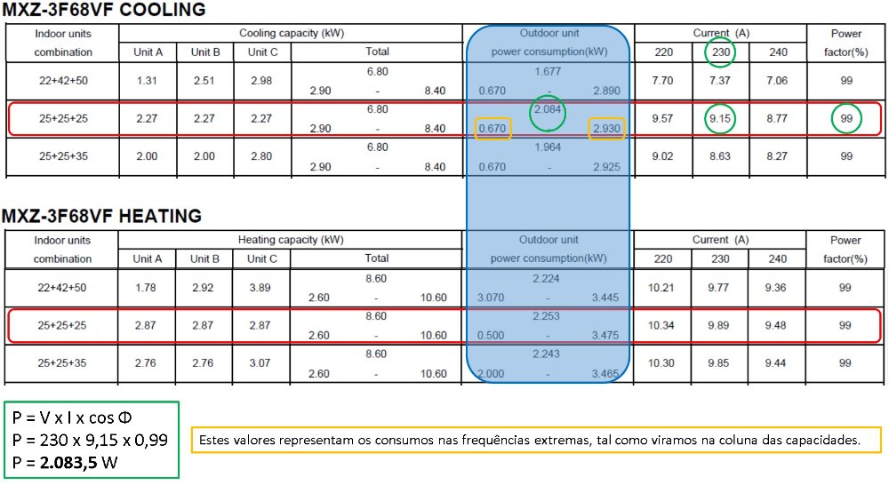

Caro "CF",
Tem toda a razão.
A minha explicação dirigiu-se à coluna errada. Não que faça grande diferença, pois a explicação é semelhante.
Vejamos:
O exemplo acima refere-se com rigor à combinação de unidades referidas pelo colega "IFT".
O que apresentei antes ou contem erros, ou não entendo a ordenação de valores.
Como interpreta?
