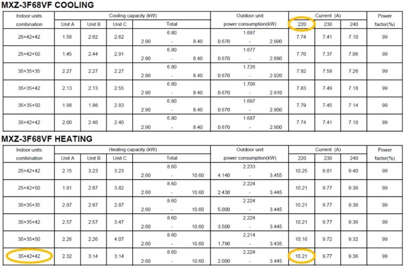

Re: Disjuntor e cabo para Ar Condicionado
Boa noite,
A informação que encontro:
mesmo para a situação mais desfavorável:
- três unidades interiores (35+42+42);
- unidades em aquecimento;
- tensão baixa (no valor de 220V);
o consumo total ronda os 10A.
Caro "IFT",
Pela informação complementar que forneceu podemos agora perceber melhor a situação real:
- considerando que se trata de um sistema inverter;
- considerando que provavelmente não funcionarão as três unidades em simultâneo;
dificilmente ultrapassará os 10A de consumo.
Reafirmo, o cabo de 2,5mm² é suficiente para esta utilização.
A proteção deverá ser de 16A.

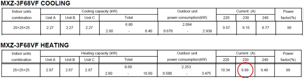

Caro "IFT",
Muito bem.
Contudo, como pode verificar na tabela do fabricante que anexei, com as três unidades interiores em funcionamento e a tensão de alimentação a 230V terá somente um consumo total de 9,89A.
Muito bem.

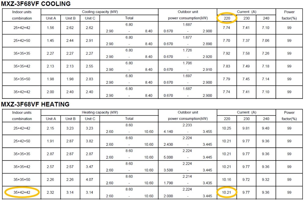

Vivam.
Sr asalopes, na tabela do fabricante que apresentou tem uma coluna que me intrigou:
"Power consumption" que começa, em FRIO, 0,670W até 2930W e, em CALOR, 0,500W até 3475W.
O Sr sabe explicar para que servem estes valores?
Cpls
A. Castro
Cpls
A. Castro
Corrijam-me se estiver errado, mas são os valores mínimos e máximos de consumo, pois são sistemas Inverter, que adequam o consumo conforme as necessidades.
