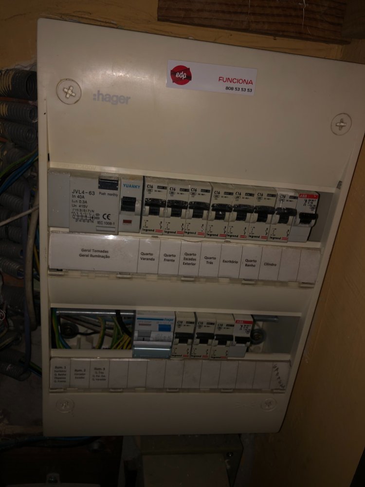

o que tem no seu quadro é um enxerto mal executado, pois tem dois dif. o de 30mA pendurado no de 300mA.
O que devia ter era um interruptor geral a alimentar os dois diferenciais independentes um do outro.

Boa Tarde,ohmico Escreveu: 25 out 2020, 21:23 Boas,
Era assim que referia? O Interruptor pode ser um destes?

O id de 30mA tem que proteger os circuitos em zonas húmidas e exterior. No seu caso o termo acumulador e um requisito.

Boas,cikaybe Escreveu: 26 out 2020, 18:09Boa Tarde,ohmico Escreveu: 25 out 2020, 21:23 Boas,
a única coisa a alterar é que o Dif. de 30mA devia estar no grupo de circuitos que inclui o "Cilindro".

Venho novamente pedir a vossa ajuda para reformular o meu quadro.
O meu diferencial de 0,3A (Piso de cima) continua a disparar enquanto devia disparar primeiro o diferencial de 0,03A (Piso de baixo).
Neste momento, do diferencial do piso de cima sai para a alimentação do piso de cima e para o diferencial do quadro do piso de baixo. (se desligar o diferencial do piso de cima desliga tudo, se desligar o de baixo só desliga o andar de baixo)
Neste momento vou separar os dois quadros de forma a ficar independente.
Pedia apenas a vossa sugestão na forma como elaborei para ficar.

ja pensas te em medir o consumo real em cada fase
e que tens diferenciais de 2P e de 4P
pode estar a disparar onde tu nao esperas nao pela sensibilidade do diferencial mas apenas pelo consumo numa determinada fase
tenta medir o consumo em cada fase nos de 4P e ve se estao equilibradas
por consumo pode estar a ter um comportamento diferente daquele que tu esperas

importa-se de transformar o mapa que apresentou agora num mapa do tipo do anterior, de modo a que se perceba o que quer fazer?
Já agora, aquilo que está dito no poste anterior a este não é verdade pois o diferencial não dispara pela carga.

Em anexo o solicitado. Do diferencial da edp, divide em dois quadros. Obrigado pela ajuda.

afinal qual é o quadro geral?

pela leitura que fiz do topico constacto que ainda há algumas pessoas que não distinguem a utilidade de um diferencial e de disjuntor.
quanto ao assunto deste topico, depois da ultima imagem fiquei sem perceber ao certo o que o colega quer fazer, mas, na minha opinião, em traços gerais deveria fazer o seguinte:
- concordo com o facto de colocar os diff de 300ma apenas para iluminação;
- do quadro principal deve ter um disjuntor dedicado a proteger o cabo de alimentação do seu quandro parcial situado no -1;
- no quadro parcial depois coloca os difernciais que entender, seguindo-se os disjuntores;
- por norma uma principio que tenho é não pendurar um numero exessivo de circuitos em apenas um diferencial de forma a evitar aqueles disparos que ninguem percebe de onde ocorrem, que se justificam pela soma das correntes de fuga dos varias equipamentos ligados a esses mesmo circuitos.
Agora a dica mais importante, se o colega não faz ideia do que está a fazer chame alguem especializado para fazer o trabalgo. Brincar com electricidade pode dar mau resultado.
