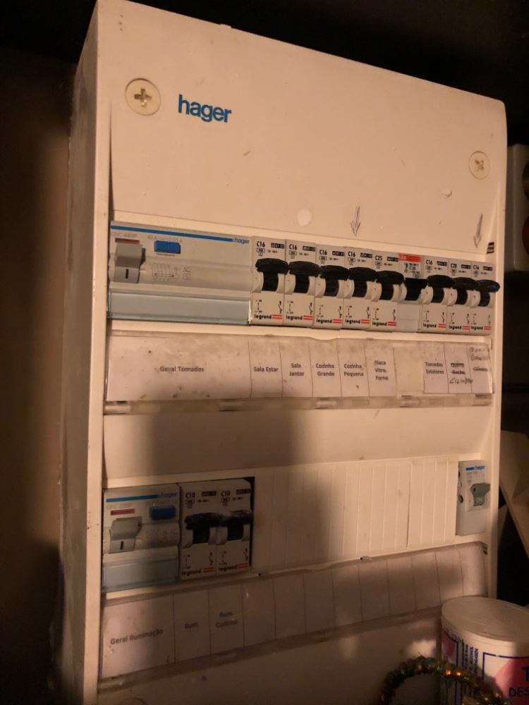

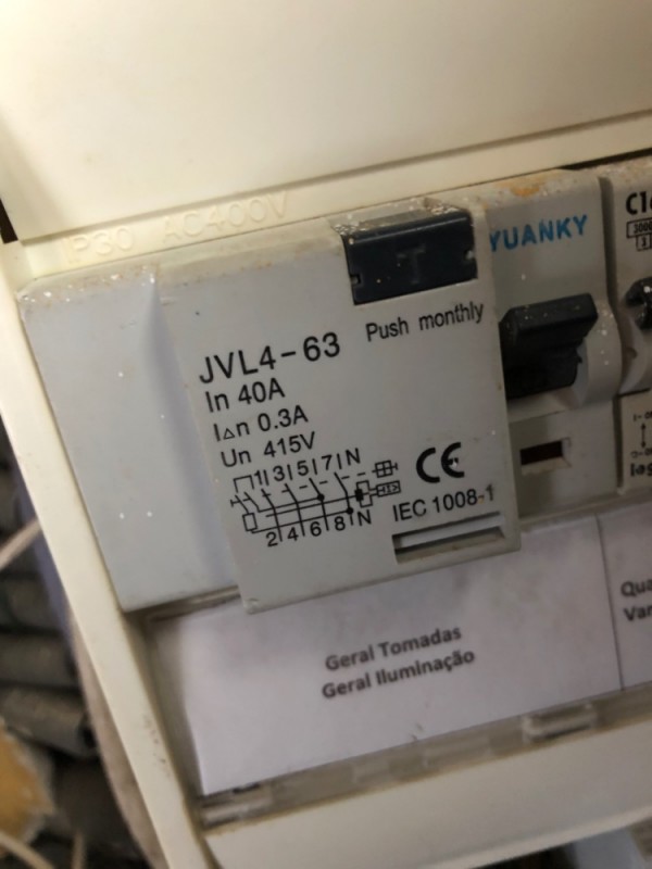

cikaybe
- Mensagens: 18
- Registado: 08 mar 2010, 22:53
- Localização: Porto
Re: Diferenciais 30mA e 300mA
Boa Tarde,
Os quadros são os da imagem.
Para resumir.
Cada diferencial liga quatro fios. Se desligar o diferencial de cima desliga a casa toda.
Se uma tomada do piso de baixo tiver uma fuga desliga o diferencial de cima.
A minha dúvida era porque é que dispara o diferencial de cima sendo menos sensível e não o diferencial de baixo quando tenho uma fuga num equipamento do piso de baixo
Peço desculpa pela confusão e falta de informação ao longo dos posts.
Para resumir.
lcmmonteiro
- Mensagens: 961
- Localização: Barreiro
- Enviou: 12 vezes
Neste momento a melhor resposta que posso apresentar e contactar um técnico certificado para analisar esses quadros elétricos e a instalação elétrica.
A primeira vista pelo que descreve parecem existir algumas incógnitas que carecem de análise no local.
