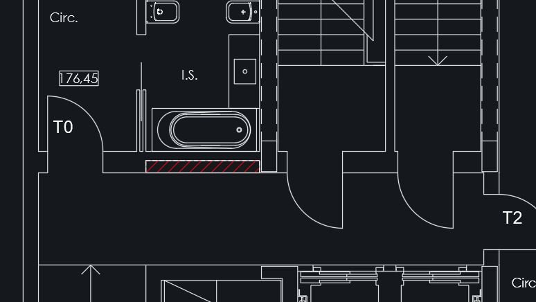

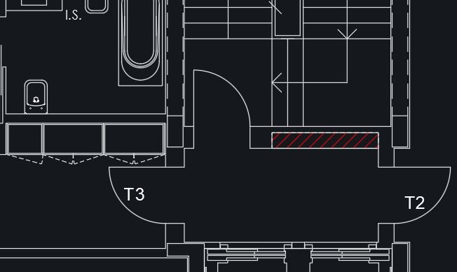

Aproveito este tópico para lançar uma dúvida acerca da execução dum ducto.
Num edifício colectivo tenho no rés-do-chão o espaço para colocação do quadro de colunas que não está na mesma prumada da coluna nos restantes pisos. (nem há hipótese de vir a estar).
Pelo número de fracções é exigido ducto. Neste caso como é que se deve fazer? O ducto começa só no primeiro piso e a ligação à caixa de coluna vai embebida desde o QC até lá? faz-se um ducto horizontal (não estou bem a ver como...)?
Rés do Chão:
Pisos:
Gil82
Mensagens: 539
Registado: 14 abr 2010, 19:15
Localização: Barreiro
Re: Instalações elétricas em prédio coletivo
Mensagem por Gil82 »
Entre o R/C e o Piso 1 penso que teria de ter um ducto horizontal no teto do R/C.
andrelima14
Mensagens: 62
Registado: 20 jul 2017, 11:26
Enviou: 13 vezes
Mensagem por andrelima14 »
O quadro de colunas não tem de estar no mesmo local do ducto da coluna montante. Penso que o que é importante é que o trajetória vertical seja o mais retilíneo possível
