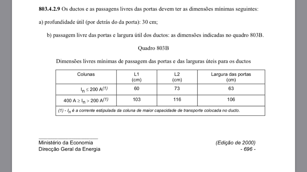

Re: Instalações elétricas em prédio coletivo
Reaproveitando o tópico já aberto gostaria de perguntar se para as soluções com a centralização de contagens deverá continuar ter que ser previsto as dimensões mínimas para o ducto de electricidade, conforme indicado nas RTIEBT
Quadro 803B
Dimensões livres mínimas de passagem das portas e das larguras úteis para os ductos Obrigado.
Quadro 803B
