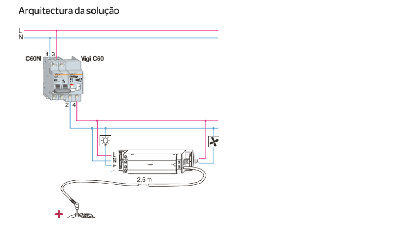

"Bom dia amigos,
Uma questão prática.. Qual a vantagem de colocar vigi (2P) da Merlin Gerin mais um disjuntor (2P) acopolado, face a um diferencial 2P + disjuntor 2P?
No primeiro caso, o conjunto (vigi+Disjuntor) custa cerca de 130€.
No segundo caso, ( diferencial + disjuntor) cerca de 70 €.
Fala-se muito em colocar vigi´s e em muitos quadros tem uma quantidade enorme de vigis para equipamentos mais sensíveis mas é uma solução muito mais cara.
Alguem ajuda?
Abraço"

Percebo a sua perspectiva, ainda que talvez não seja tanta, a verdade é que mesmo para produtos com as mesmas funcionalidades, o preço é mais alto.
Mostro um exemplo do catalogo Merlin Gerin, em que eles sugerem o uso do VIGI.
A questão é: qual a vantagem de disjuntor + vigi face a disjuntor + diferencial normal.

Há bem pouco tempo, tive uma duvida idêntica [com um da hager]. Há anos que ligo o bloco vigi, com entrada de corrente pelo disjuntor e saída pelo diferencial. Neste caso especifico o diferencial do bloco vigi, tinha um térmico, o que pressuponho que deve ser aqui a saída .
Outros dizem o contrário. Indo pela lógica, primeiro alimenta-se o diferencial e daí para os disjuntores ; é o usual nos quadros eléctricos. MAS NESTE CASO, ESTAMOS A FALAR DE BLOCO VIGI, que conforme o referi, há anos que sempre liguei a entrada pelo disjuntor e saída pelo diferencial [onde tem o térmico] e sempre foi aprovado. Continuo a fazê-lo, mas até hoje, nem os bem entendidos na matéria me conseguiram elucidar sobre tal.

E no caso da hager? tenho um bloco vigi tetrapolar com o disjuntor à esquerda e diferencial [com térmico] à direita. Sempre liguei a entrada no disjuntor e a saida no diferencial, pois tenho um termico no diferencial. [ao contrario da instalação tradicional], Isso levantou algumas duvidas a alguns; sempre liguei assim e sempre foi aprovado. Mas já agora, gostaria de saber se existe realmente uma regra ou se difere com as marcas e modelos. ENTRADA 1,3,5,7, E SAÍDA 2,4,6,8; isto quando os vigi assim vêm identificados.
Se me poder facultar um esquema ou especificações dos blocos vigi da hager, agradecia.

Isso dos diferenciais antes ou depois é muito relativo.
A protecção diferencial feita por disjuntor + diferencial ou disjuntor com bloco diferencial, deve ser feita com o diferencial a montante do disjuntor. Por vários motivos. Protecção do diferencial contra os curto-circuitos e protecção de pessoas. O disjuntor dispara, vais fazer o rearme, se houver uma corrente de fuga a montante do disjuntor não tens protecção diferencial.
Em motores muitas vezes não se usa protecção diferencial por interruptor diferencial. Só em motores pequenos.
Em motores a corrente deve ser medida ajusante do disjuntor por meio de um toro e depois o disparo devido a correntes diferenciais é feito pelo disjuntor por informação de um relé diferencial que está associado ao disjuntor e também à unidade de controlo do motor ( MMU - Motor management unit).
