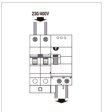

Numa instalação de proteção de motores por exemplo temos um bloco vigi temos a entrada da alimentação a entrar pelo disjuntor e a sair pelo diferencial depois temos a carga.
Noutra instalação podemos ter a entrada da alimentacao pelo diferencial e depois passa pelo disjuntor.
Gostaria de saber a vossa opinião qual a forma mais correta de o fazer e porque

por acaso esta situação apareceu la no trabalho e eu por bem levantei aqui para saber a vossa ideia acerca desta situação
depois de alguma pesquisa já que estava curioso o porque
aqui fica a indicação de um catalogo de fabricante
TODOS OS CONDUTORES DEVEM ESTAR LIGADOS AO
RCBO
Para proteger o bloco diferencial de modo adequado, é aconselhável alimentar a unidade combinada
(disjuntor/bloco diferencial) a partir do disjuntor (bornessuperiores) de modo a que o disjuntor proporcione uma
protecção de reserva ao bloco diferencial.
Todos os condutores, fases e neutro que configurem a fonte de alimentação da instalação a proteger, devem
ser ligados à combinação disjuntor/bloco diferencial.

e verdade mas ai não seria possível proteger o diferencial porque temos um diferencial para vários disjuntores .
nos casos em que temos um diferencial para um disjuntor ai sim acontece isso, onde acontece muito e ma situação dos vigi
em que temos um diferencial para um disjuntor , e pelos vistos nesses casos e para proteção do diferencial colocamos o disjuntor primeiro

Há aqui qualquer coisa mal. Se houver um curto cirtuito a jusante do diferencial, é o 1º a levar com a carga. É ao contrário do que está em cima.admin Escreveu:
