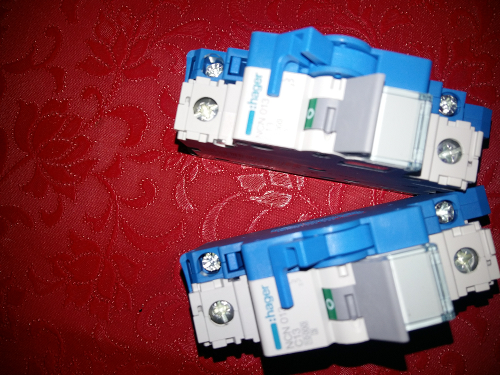

para um grupo com 1ponto de luz e 5tomadas onde nao é para ligar electrodomésticos nem aparelhos de altos consumos, disjuntor de 13A chega?

De onde tirou a ideia que existia o disjuntor de 13A. Os calibres mais próximos desse valor é o 10A e o 16A.

trouxe da suica amigo, la os circuitos sao de 13A e o grupo tomadas e luz é junto!

Desconheço a legislação helvética. As minhas desculpas.
Em Portugal não pode misturar os circuitos de tomadas com iluminação.

nao posso se houver vistoria? nao é caso.

Como estamos em Portugal, é sempre bom lembrar que as RTIEBT não contemplam a mistura de circuitos de iluminação com os de tomadas.
A não ser que sejam tomadas comandadas, para ligação de equipamentos de iluminação.

As tomadas na Suiça , embora tenham outro formato tambem tem linha de terra, em italia tambem sao diferentes,é tudo uma questao de politica.
Embora em Portugal as normas não o permitam , mas não veria nada de mal estar tomadas junto com iluminação, é tudo electricidade e o importante é a proteção corresponder a secção dos enfiamentos, talvez se tornasse mais fácil e evitava de ter a TV LED com uma protecção de 16A e enfiamento de 2,5 mm.
Claro isto é só um pensamento, porque não é autorizado pelas normas.
