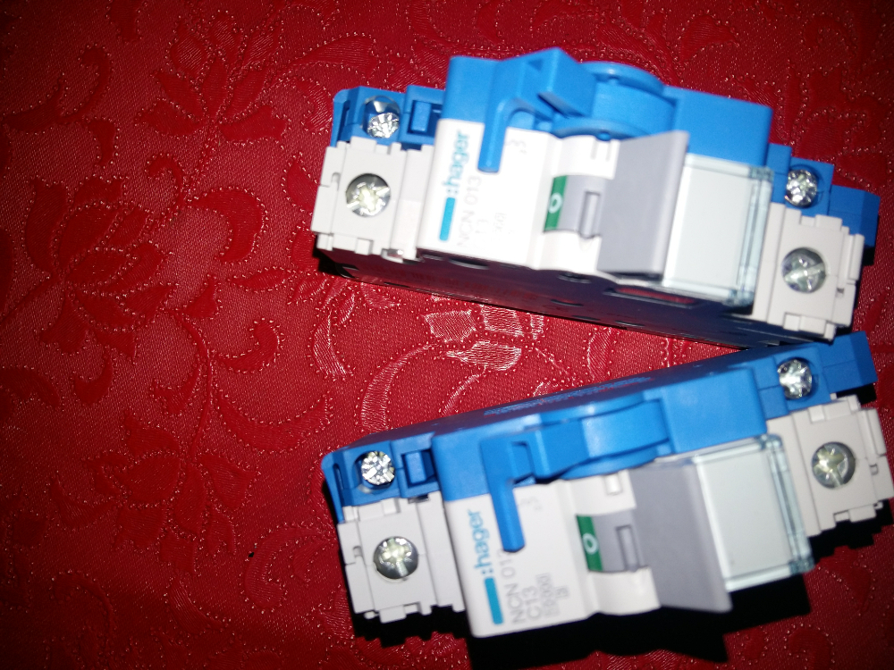

De onde tirou a ideia que existia o disjuntor de 13A. Os calibres mais próximos desse valor é o 10A e o 16A.amaral.oibaf Escreveu:para um grupo com 1ponto de luz e 5tomadas onde nao é para ligar electrodomésticos nem aparelhos de altos consumos, disjuntor de 13A chega?

nelmindo Escreveu:De onde tirou a ideia que existia o disjuntor de 13A. Os calibres mais próximos desse valor é o 10A e o 16A.amaral.oibaf Escreveu:para um grupo com 1ponto de luz e 5tomadas onde nao é para ligar electrodomésticos nem aparelhos de altos consumos, disjuntor de 13A chega?
obrigado
trouxe da suica amigo, la os circuitos sao de 13A e o grupo tomadas e luz é junto!

nelmindo Escreveu:Desconheço a legislação helvética. As minhas desculpas.
Em Portugal não pode misturar os circuitos de tomadas com iluminação.
nao posso se houver vistoria? nao é caso.

Como estamos em Portugal, é sempre bom lembrar que as RTIEBT não contemplam a mistura de circuitos de iluminação com os de tomadas.
A não ser que sejam tomadas comandadas, para ligação de equipamentos de iluminação.

entao quer dizer que ae eu as considerar como tomadas comandadas posso? ☺ENERGY Escreveu: A não ser que sejam tomadas comandadas, para ligação de equipamentos de iluminação.
