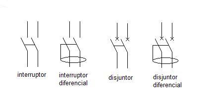

Olá a todos, estou com dificuldade em saber distinguir à 1ª vista a difernça física do disjuntor diferencial do interruptor diferencial.

Fisicamente é fácil de distinguir se o equipamento tiver a simbologia
Aqui estão os simbolos básicos:
- simbologia.jpg (9.16 KiB) Visto 1396 vezes

A diferença fundamental entre o disjuntor diferencial e o interruptor diferencial reside no facto de o disjuntor, além de ter protecção diferencial (contra as correntes de fuga), tal como o interruptor diferencial, tem também protecção magnetotérmica, isto é, contra sobrecargas e curto-circuitos. Portanto o disjuntor é mais completo, sendo o interruptor utilizado quando as outras protecções (contra sobrecargas e curto-circuitos) já estão asseguradas por outros órgãos de protecção.
(Secção 413 das RTIEBT)
