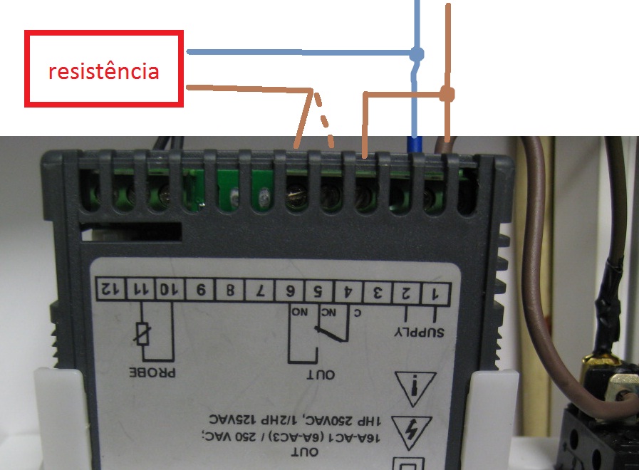

Boa noite,
Queria substituir o termostato por um digital de uma chocadeira, mas não sei onde ligar a resistência eléctrica.
O termostato é este...
Imagem]
Não sei onde é que ligo os fios, se é no 4, 5 ou6...

Fase no - 4
Neutro - numa extremidade da resistência.
Outra extremidade da resistência no - 5

Dependendo da programação colocada, se para aquecimento, se para arrefecimento, coloque o fio que vai para a resistência, ou no 5 ou no 6. Teste, se estiver frio (ou seja ainda não chegou à temperatura definida) a resistência liga e se desligar na temperatura correcta, acertou. Se faz o contrário, é só trocar a posição.
Com sorte, é como o colega ohmico diz.

Ok, obrigado... era o 5.
