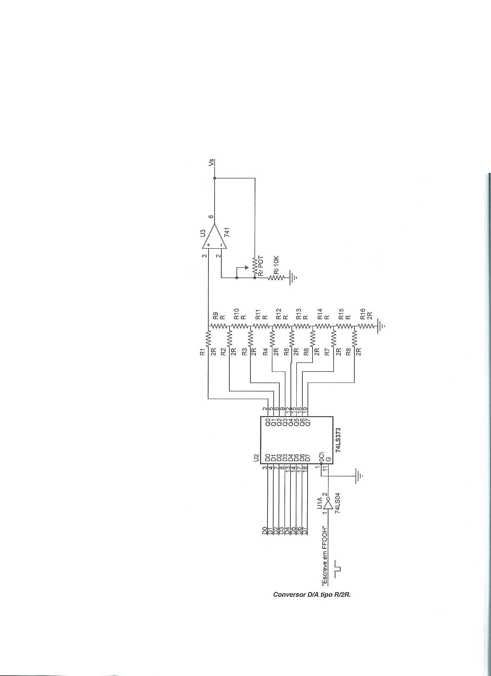

Olá
Um circuito simples de implementar para funcionar com o 8051
Interface de saída aanlógica
Neste caso temos um hardware que em função dos 8 bits de uma porta de saída gera uma tensão proporcional a esses bits
Para maior flexibilidade temos um amplificador não-inversor após a conversão D/A e que possui ganho variável.
Este circuito aproveita oesquema de mapeamento em memória i/O para selecionar o hardware externo, neste acso escrevendo o endereço FF00H
O conversor é do tipo R/2R
Fonte:Eng.º Vidal Pereira da Silva Jr
8051
