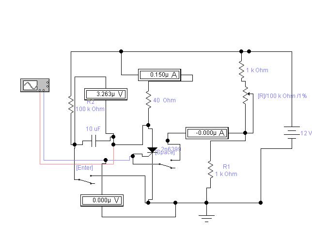

Olá
Funcionamento de um tiristor
Quando estão os interruptores abertos não há conducção apenas correntes de fuga
1-Tiristor-tudo desligado.jpg (26.8 KiB) Visto 483 vezes

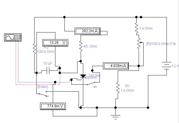

Quando se fecha o interruptor "Space" e regulando R o tiristor vai entrar em condução, conforme aumenta a corrente na "Gate"
2-Tiristor-Fecho de Space.jpg (26.01 KiB) Visto 483 vezes
O Condensador se carrega pela malha RC
Mesmo desligando "Space" ele continua em condução

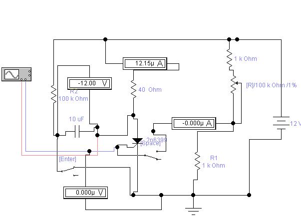

Fechado "Enter" o condensador se descarrega e deixa de conduzir a tensão se anula aos terminais do tiristor e dá-se o bloqueio
