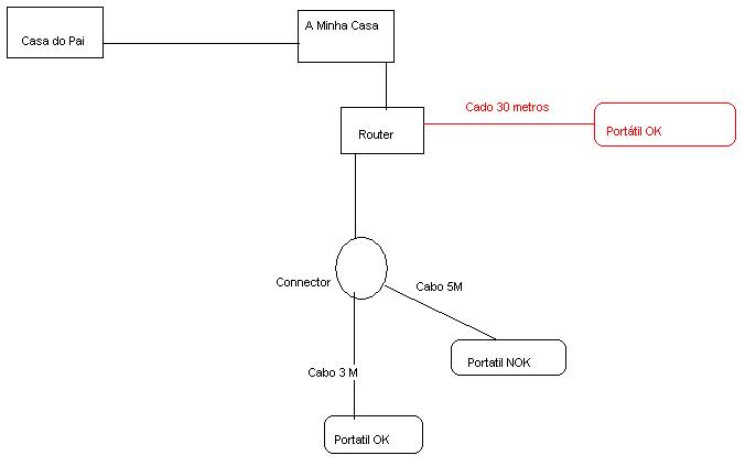

Boa tarde, é a primeira vez que escrevo neste forum mas já o visito à bastante tempo...
É o seguinte, como moro perto da casa do meus pais, decidi passar um cabo de rede para trazer o sinal de internet, coloquei um router dentro do ATI para fazer as ligações às divisões, agora o problema, se ligar um cabo de rede em qualquer divisão de 3 metros consigo ter rede mas se ligar um cabo de 5 metros deixo de ter acesso.
Experimentei ligar um cabo de 30 metros directamente ao router e tenho ligação.
Será que a tomada RJ45 só aceita cabos de 3 metros?

Boas, troços com tomadas e cabos cat.5E funciona bem até 100 metros, portanto existe algum problema na cravação das tomadas, ou talvez no próprio chicote de 5m, já testas-te com outros chicotes de 5m?

O que me parece é que tem problemas a nível do material aplicado na sua instalação, ou qualidade do cabo tomadas etc, para ver isso teria de fazer o teste de conformidade em Cat. 5, mas mesmo Cat. 5 isso devia funcionar, se com um cabo de 30 mt. funciona só pode ser isso.

Em anexo está um desenho que fiz para explicar melhor a situação....
Supostamente o material usado é da Efapel, eu tenho connectores vermelhos e no site da efapel diz que é de Cat 6, há problema se for o cabo 5e e connectores 6???

Boas, misturar cabo cat.6 com conectores cat.5E ou vice-versa funciona na mesma, só em termos de certificação é que fica sempre pela categoria mais baixa.
2º pelo que vejo o problema está no conector da tomada(volta a cravar), o mais provável será no cabo de 5m, poderá ter defeito ou então ser crossover, esse cabo é direito ou cruzado?
alguns routers com cabos cruzados falham a ligação, já testas-te com outro cabo 5m direito?

Confirme se os pares dos cabos são coincidentes.
Eu sou a mesma opinião do Varejo, cá para mim o de 5 metros é um crossover.
