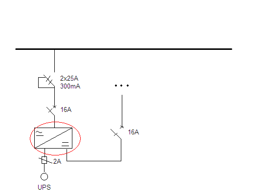

Boas tardes!
hoje deparei-me com um projecto de quadros eléctricos que tinha um símbolo que não consigo ficar esclarecido do que seja..
O símbolo em causa está assinalado a vermelho.
Agradeço qualquer esclarecimento.

Parece-me o simbolo de um ondulador.

mas qual é o objectivo dele naquele sítio?
isso fica dentro do quadro?

Cá para mim isso é o esquema de alimentação de um quadro de UPS!

Analizando bem o esquema, em minha opinião, é um rectificador.

esse projecto não tem memória descritiva?

tem, mas não refere nada acerca desse item..
não tem nenhuma info :x

Isso deve ser uma UPS o símbolo é que está mal feito, parece mais um rectificador como já foi referido!!!

pois, foi o que pensei, só que num dos quadros mais à frente aparece mesmo ups dentro de um quadrado :lol:
Não estou a perceber muito bem a ideia de usar duas sinaléticas diferentes para a mesma coisa.
Mas caso fosse um rectificador, a própria ups já faria essa função :?
Mais sugestões?

não há nada como perguntar ao projectista.
