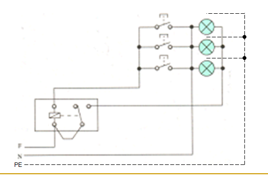

Pessoal tenho aqui um caso fora um pouco do normal pelo menos para mim,que è acender um lampada em 5 pontos num corredor !
Acender em dois pontos è basico agora em 5 nunca fiz, pesquisei aqui no forum mas não encontrei nada è possivel fazer isto um amigo disse-me que sim mas nunca tinha feito !
Algem pode se tiver por disponibel o esquema da ligação?

Isso faz-se com botões de pressão e telerruptor, liga-se como o automático de escada, só que os aparelhos são diferente
Isso há a versão a 3 e a 4 fios.
http://www.profelectro.info/?tag=telerruptor

E porque não usar 2 comutadores e 3 inversores.

Ambas as soluções são viáveis. Ou usa botões de pressão e passa apenas 2 fios entre botões, ou então usa comutação de escada com inversor. Na comutação de escada com inversor, é quase a mesma coisa que as que diz já ter feito com 2 botões, só que nesse caso, vai adicionar "inversores de grupo" entre esses 2 comutadores. Os inversores de grupo funcionam com 4 fios(os vai-vem dos comutadores das pontas).
Julgo que na área de esquemas há la circuitos que explicam o funcionamento do inversor.
Deixo AQUI algo útil: Circuitos de comando de iluminação. A comutação com inversor, são os 2 últimos da página(sendo que no ultimo, ainda falta um comutador, para os 5 que necessitas)

A instalação com telerruptor é bastante mais facilitada, com menos confusão nas ligações.

Na minha opinião (e a solução que adopto e que é concordante com o colega josé calado), o melhor é o teleruptor ou aproveitar até e colocar uns reguladores de fluxo que existem para colocar no fundo das caixas de aparelhagem ou caixas de derivação, pois não corremos o risco de enganar nas ligações nos inversores, e até porque o preço de um botão de pressão+regulador/teleruptor é inferior aos inversores, para além dos condutores que podemos poupar alguns metros de fio, dependendo da forma como se encontra entubada a instalação.

Re: Comutação em 5 pontos
Mensagem por windstorm »
aqui tens um esquema que te pode ajudar....
