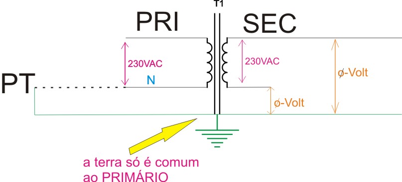

ola,
eu gostava de saber como funciona um transformador de isolamento.
eu ja andei a peskisar umas coisas e sei k e um transformador normal com uma relação de transformação 1:1. k corta o contacto fisico entre o primario e o secundario fazendo com k o neutro e a terra k são comuns(estão chantadas no pt) deixem de ser.
o k m deixa pensativo e k s tocar-mos na fase e na terra não apanhamos choque, pk o mosso corpo e condutor e a terra e uma linha de descarga s tocar-mos numa fase não ha descarga.
alguem m pode ajudar?

Mensagem por patinhofeio »
Boas.
Complementando o que foi escrito pelo bacalhau(da Noruega lol)
Para que haja passagem de corrente, um circuito tem de estar fechado.
Na rede doméstica, o neutro está ligado à terra no Porto de transformação, fazendo com que haja circuito entre fase/neutro ou fase/terra. Ora, se tocar na fase, apanhará "esticão" por ficar a fazer o fecho do circuito entre a fase e a terra.
Num transformador de isolamento, nenuma das pontas é fase nem neutro. Ambas as pontas têm a mesma perigosidade pois nenhuma delas está referenciada à terra para fazer o neutro. Se não há ligação à terra no secundário de um transformador de isolamento, então, mesmo que estejamos com os pés no chão e apenas tocar-mos num dos polos do transformador, não ha "choque" porque não estamos a fechar nenhum circuito. Já se tocar-mos as duas pontas do transformador, já estamos a fechar o circuito, e apanhamos descarga equivalente à potencia do transformador.

ola,
peço desculpa por ter estado ausente e n ter respondido.
a minha duvida e essa, mas isso eu sei.
só não consigo perceber porque não apanhamos choque.
porque temos uma tensão, mesmo que não seja 220v na fase (entre fase e terra) e se tocar-mos nas 2 pontas ha uma diferença de potencial ha uma carga logo ha uma intensidade, porque a terra e comum a montante e a jusante do transformador e tambem uma linha de descarga.

Boas.
Volte a ler o meu anterior post, e a reler se necessário.
Se ligar a terra a um dos condutores de saída do transformador, a outra extremidade passará a dar choque. Na pratica, nenhuma das saídas do secundário de um transformador de isolamento é ligada a outra coisa que não à carga. É essa a função dele, alimentar apenas a carga. Se apenas liga à carga, apenas há fecho de circuito se tocar nas 2 pontas(secundário).(voltamos ao que disse atrás: só há circulação de corrente quando um circuito se fecha)

o que eu disse foi que o terra estas ligado ao terra.
ou seja no primário do transformador tem fase e neutro, no secundário igual. e o terra esta ligado ao barramento porque tudo o que e metálico e não só esta ligado ao barramento terra.o que me faz confusão e porque e que a seguir ao transformador se tocarmos na fase e na terra não apanhamos choque. deve de haver mais alguma explicação para alem do corte físico que o transformador faz.

Olá,
Pois tens de tirar essa confusão da tua cabecinha.
A entrada (PRI ) do TRF tem a fase e o neutro fechando circuito no enrolamento
do primário , a terra que liga á estrutura do TRF ou seja chapa magnética e todos os componentes
dor TRF , para que em caso de falha do TRF possa disparar as devidas protecções.
Num transformador com um primário e um secundário a transferência de energia é feita através do
campo magnético do núcleo portanto não há contacto entre o enrolamento do primário e
enrolamento do secundário este fica totalmente separado .

"logo deixa-me a pensar se eu tocar na fase e na terra também deveria de passa intensidade por mim ou não?
e deve de haver um efeito qualquer que o transformador faça para alem da do corte físico, ou uma explicação mais teórica
A explicação é que não há potencial entre das duas linhas do secundário do trf e a terra , não havendo diferença
de potencial não há corrente .. não apanhas choque....
