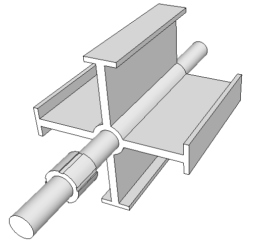

A minha duvida agora é se posso construir o nucleo do motor a partir de uns pedacos de chapa de 0,5 cm de espessura e uns 5 ou 6 cm de comprimento e solda-los mais ou menos desta forma:
esquema 3D.png (22.9 KiB) Visto 2239 vezes
Se souberem qual é o esquema de ligacao das bobines ás escovas desenhem no esquema que anexei (ainda nao percebi como é que heide fazer as ligacoes). :(
Já agora, sabem se uns imans de um disco rigido sao suficientes para fazer funcionar este motor ou se tenho de utilizar uns maiores.
Obrigado pela vossa atencao. :D
Alterei a mensagem porque pareceu-me que a imagem nao estava visivel para todos os utilizadores do forum. Sendo assim aqui está esta:
Uploaded with ImageShack.us
Mensagens: 8150
Re: Construcao de motor electrico
O "ferro" não pode ser maciço, tem que ser de chapas, e as chapas são isoladas umas das outras para teres a permeabilidade magnética.
Se conseguires chapas de um transformador velho serve para a experiência.
As escovas ficam como foi dito até 180º de desfasamento e dá-se o nome de "calagem"

Tenho visto varios videos de outros motores "homemade" e muitos deles utilizam apenas uns pregos ou parafusos a fazer de armadura do motor com a devida bobine. A minha questão é: nao funcionaria se utilizasse placas maciças? Isso da armadura formada por varias placas isoladas nao seria so para aumentar a eficiencia do motor, visto que formaria uma armadura de maior área?

Já percebi a questao da armadura ter de ser feita por placas separadas.
No esquema da imagem que postei em cima, como as placas estao todas ligadas umas ás outras, ao passar uma corrente por qualquer das bobines iria magnetizar toda a estrutura. Percebi quando dei inicio á construcao.
Estou a fazê-lo com umas bobines enroladas nuns parafusos. Como num dos videos que postei em cima. Deve funcionar. Já so falta fazer a estrutura onde encostam as escovas e colocar os imans.
