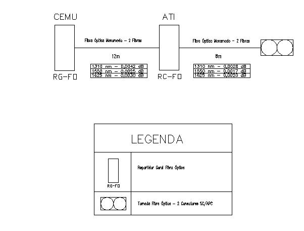

Re: RG-FO
Bom dia
Eu também não encontrei nenhum esquema no manual de ITED, no entanto face às necessidades, eu já fiz um esquema da rede de cabos de fibra óptica.
Segue o esquema Aguardo a vossa análise critica/elogios. Eu não sabia a maneira como fazer, por isso fiz assim.
Re: RG-FO
pareçe-me bem, no entanto penso que não é necessário FO da CEMU ao ATI .
Nos cálculos já consideras-te a atenuação do coteores opticos.

Re: RG-FO
Este ITED ao contrário do anterior não tem simbologia. Esta terá de ser criada ou adaptada. Quanto ás ligações a pre-conectorização parece ser uma boa solução, já que a fusão requer máquinas caras, só dá resultado para quem faz muitas fusões e a conectorização manual bem executada será aceitável, mas acho que nem sempre irá sair bem á primeira .......
