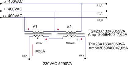

Tenho uma linha trif. 3F+N c/ 3x400VAc+N c/ capacidade 15Amp /fase
preciso de ligar uma carga monfásica de 230VAC 23Amp.
Quem ajuda com umas idéias?

1º- se tens três fases não são garantidamente de 400v mas sim de 230 v cada e fazendo a medição entre duas fases é que te dá os 400v.
entre fase e neutro terás 220/230v e isto entre o neutro e qualquer uma das três fases....
se tens 15A por fase e se preçisas de 23A em monofasico...esquece
só poderás obter essa potência se usares duas ou três ...fases mas o que pretendes é 230 volts....logo só podes usar uma fase e neutro....e assim está limitado á potência contratada por fase 15A..
Ou seja 400V/raiz quadrada de 3 =230v.... que é a tensão por fase que tens

se tens um apararelho qualquer que preçisa de 23 Amperes alimentado a 230V com essa corrente que tens...esquece porque para teres 230V Só poderas usar uma das fases com 15A e o neutro....logo I=15A
mas se tens uma carga total que funçiona divivida por varios aparelhos de 230V dando o total de 23 Amperes, então é simples...R.S.T +N = R+N 230V, 15A.....S+N=230v 15A...T+N=230V 15A Fazendo um total de 45 Amperes divididos pelas três fases logo dispões de 45A Amperes divididos pelas três fases.

Creio que um transformador 400V/230V, vai dar para o que queres.

Mário Escreveu:Boas
Olá Mário,
Aqui está quase a solução, mas o problema é que 23Ax230V=5290VA
e em bifásico fico 5290VA/400=13,225A de consumo, como tenho
numa fase L1=0A L2=6,3A e L3=5,5A ,
deste-me uma idéia vou aplicar dois transformadores de 400V /sec133
e ligar os secu. em série.

É um pouco pesado mas é uma solução vou fazer com 2 trf
de Pri 400V/Sec 133V +-3.100VA cada
como tenho VAC defas. 120º 230/SQR3=133V
Segunda-feira já ensaio.
*tenho de ter cuidado ao ligar os trf para ficarem em fase.

Para ensaio podes fazer com bifásico na entrada do tipo "PAU - autotransformadores monofásicos reversibles 400 V / 230 V" é um só transformador em vez de dois.
