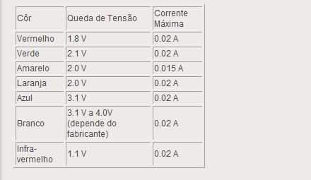

já tenho pesquisado na net, forum, etc. etc. mas até agora ainda ninguém foi capaz de responder correcto a minha pergunta embora já recebi muitas resposta, neste ponto um muito obrigado..... o forum sempre foi e é muito procurado e interessante,mas as vezes varalha muito as pessoas. então o meu probleme é este:
eu proprio estou elaborar um trabalho com LEDs, que é uma placa electronica que vai ser composta por 350 a 400 LEDs
nesta placa irei aplicar também RESISTORS, mas isso eu já sabia......... agora tenho pequisado e imformado na net
que irei ter que por 1 resistor para cada led, neste caso tinha que por tb 400 resistors
sinceramente não entendo, porquê, porque se nós abrimos uma led daquelas que temos no teto por exemplo. uma LED Spot MR16 12 V com 15 leds nem um unico resistor encontramos lá dentro apenas um Kondesator que mal se vê
alguém por favor me pode explicar isto melhor, para chegar a uma conclusão

Se todos esses Led's ficarem com um dos seus pernos ligados a um ponto comum, então é só ligar esse ponto comum através da resistencia à alimentação (positivo ou negativo).
Re: QUAL SERÁ O ESPECIALISTA QUE RESPONDERÁ FINALM. A PERGUN
Experimenta simular o circuito no Multisim ou Workbench.
Acho que podes pôr uma resistência para mais que um leds, se para 230V e um Led terás R para 2 Leds R/2 para 3 Leds R/3

Que tipo de Led vais aplicar e quanto Volts vais usar na alimentação dos mesmos?
O ideal é utilizar um pequeno circuito que vai manter a sempres a mesma corrente no led.

Se o circuito se destina a fazer um painel luminoso tipo display, pesquise também por display matriz led.
Esse painel deverá funcionar em matriz, para mais facilmente ser comandado. Por norma, leva uma resistência por fila de led's, e um sinal por cada coluna. Depois o acender dos led's é feita de forma sequencial, em varrimento rápido, que para o olho humano dará a sensação de estar constantemente aceso.
Se a ideia for apenas fazer um painel luminoso tipo lanterna, é fazer os cálculos da resistência em função da tensão que vai alimentar o painel. Por norma, fazem-se grupos de led's em série(por exemplo 6 led's por linha + resistência * as linhas necessárias.
E atenção que esta solução é para leds normais.
http://ledcalculator.net/
U= 230 V .... I=10mA-- - logo---- R=230-3/10 mA ------= 23 Kohms
Esta base de cálculo é aproximada para U= 3 V .....10mA
Em 230 V os 3 Volts são insignificantes
Para 10 Leds..... e só uma resistência..... R/10....... Logo 23/10=2,3 Kohms
Logo------- I=230/2,2 ....... I= 104 mA
Logo.... P =U^2/R -----Logo--- P=230^2/2300 .... ....21 W o que não é fácil arranjar a resistência
R= (V-Vled)/I
R=resistência
V=tensão de alimentação do circuito
Vled=tensão de alimentação do LED
I= valor típico de corrente para determinado brilho do LED (digamos seguro)
Para 12 V ---10mA x 500 Leds ......são = 5 A ...............S do transformador igual a 12x5= 60 VA no mínimo recomenda-se 100 VA
1200 Ohms=1,2 KOhms
Logo ---------- R=12-3/10............R=0,9 KOhms .................P=9^2/900.............P=0,09 W
Logo para 10 resistências......R/10.................P=0,9 W
Vou estudar o caso os leds em série mas o cálculo é o mesmo
12 V e cada a 3 V Serã 12/3= 4 Leds
http://www.aquapiscinas.com/index.cgi?p ... 85&pid=160
http://www.3bscientific.es/transformado ... _1011.html
Para 12 Volts é a melhor solução
Mais alguma dúvida

mas vai ser bastante complicado para eu elaborar este trabalho, porque nesse painel queria com os propris LEDs fazer duas Palavras, queria tb saber quantos Volts irão ser precisos para alimentar estes 400 LEDS?
muito obrigado
12 V

Atenção á corrente continua e á polaridade dos leeds.
