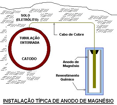

Desculpe mas venho deixar aqui uma pequena explicação sobre do que se trata
APLICAÇÃO PRÁTICA DA PROTEÇAO CATÓDICA
Para que qualquer sistema de proteção catódica possa funcionar, a corrente deve ser descarregada de um eletrodo de solo (anodo). A corrente é forçada a fluir para a tubulação em áreas que eram anteriormente anódicas. Quando uma quantidade adequada de fluxo de corrente é descarregada dos anodos, ela é coletada na tubulação e sobrecarrega as correntes naturais que estavam se descarregando das áreas anódicas, formando uma rede de fluxo de corrente sobre todas as áreas na superfície da tubulação. Toda a superfície será, então, catódica e a proteção da corrosão estará completada.
Na realidade, um sistema de proteção não elimina necessariamente a corrosão. Mas transfere a corrosão da superfície da estrutura protegida e concentra a corrosão em outro local - o anodo instalado no solo. Ao final da vida útil do anodo, ele pode ser facilmente reposto e em nenhum momento a tubulação sofrerá qualquer corrosão.
Os sitemas de proteção catódica podem ser classificados em duas categorias:
Sistemas de Anodo Galvânico
Sistemas de Corrente Impressa (Retificador)
Sistemas de Anodo Galvânico são os mais simples e, provavelmente, os mais confiáveis. Vide Figura 6. Como é sabido, quando dois metais dissimilares estão em contato dentro de qualquer eletrólito, o metal mais anódico corrói. Num sistema de proteção catódica utilizando anodos galvânicos, a vantagem desse efeito é obtida estabelecendo-se, intencionalmente, uma célula de metal dissimilar suficientemente forte para se contrapor a célula de corrosão naturalmente existente numa tubulação. Isto é obtido pela seleção de um material que seja fortemente anódico em relação à tubulação de aço.
Os anodos galvânicos usados em aplicações no solo são, usualmente, feitos de liga de magnésio. A Tabela 1 - "Série Galvânica Prática" mostra que a tensão direcionada entre a tubulação de aço e o magnésio é, tipicamente, menor do que um volt. Assim, se os anodos forem especificados para criar uma quantidade útil de corrente, a resistência de contato entre os anodos e a terra deve ser baixa. Isto significa que anodos galvânicos são normalmente empregados em solos de baixa resistividade.

Gostaria de saber como funciona a Protecção Catódica através de corrente imposta, quais as tensões e correntes a utilizar?
Qual o melhor sistema para utilizar em tubagens em aço enterradas.

Isso não é assim tão simple de calcular.
Têm de se calcular vários parametros da tubagem e o objectivo é manter um potencial mais negatico que o da tubagem.
Por exemplo se o da tubagem é -0,95V, convém que o potencial no ponto da injecção da tubagem seja mais negativo (por exemplo -1,2V), de maneira que a tubagem esteja sempre como cátodo (potencial mais alto), que o anodo (potencial + baixo) e assim quem se vai oxidar é o anodo.
Normalmente um rectificador de 40V e 5A, é mais que suficiente, mas têm sempre de se fazer os cálculos.
