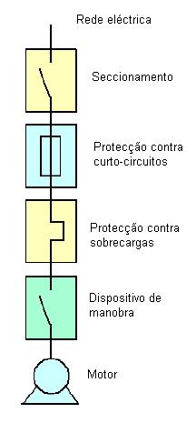

Antes de mais gostaria de de felicitar o autor por esta ideia, pois estou convicto que esta "formação" poderá ser uma mais-valia para quem está a iniciar a sua actividade na automação industrial, assim como servirá para relembrar conceitos por quem já anda nesta área há mais tempo...
Permitam-me sugerir só o seguinte: deveria existir um género de "plano de formação" ou algum tipo de guião para que a informação a debitar e a ser discutida nesta espaço possa aqui ser colocada de uma forma coerente e organizada, sob o risco de, se assim não for, daqui a uns dias temos aqui muita informação, desordenada e que de pouco servirá a quem mais dela necessite.
Deixo à V/ consideração...
De qualquer forma para iniciar uma qualquer formação deveremos sempre ter noção do seu público alvo e no mínimo ter noção do nível de conhecimentos dos participantes. Assim sendo presumo que quem quer que intervenha nesta "formação" já deverá ter alguns conhecimentos mínimos de electricidade.
Assim sendo, gostaria de iniciar o meu contributo com uma pequena noção - o que é a automação (industrial)?
Creio que neste link temos uma boa definição:
http://pt.wikipedia.org/wiki/Automa%C3% ... industrial
Tendo a noção do que é a automação industrial e para que serve, devemos então debruçar-nos sobre um conceito sem o qual a automação não seria o que é hoje: a electricidade (note-se que podemos ter automação quase sem recurso à electricidade, usado por exemplo a mecânica e pneumática).
Electricidade:
Conceitualmente o estudo da electricidade é divido em três grandes áreas: a sua geração, a sua distribuição e a sua aplicação. Focando directamente o campo da sua aplicação na automação industrial penso ser essencial perceber como deve ser ligado um motor. Ver figura seguinte, onde está representado a sequência teórica de ligação de um motor (linhas de potência). Mais à frente veremos como poderão ser ligados na prática, bem como deverão ser comandados...
José Silva

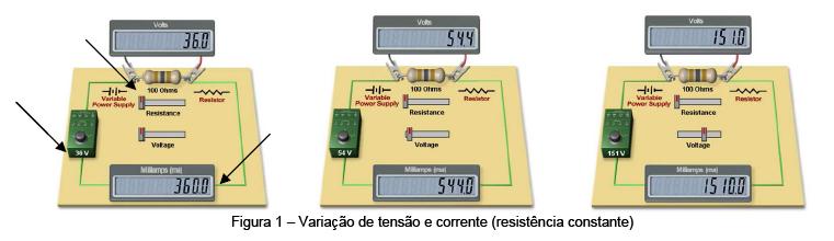

Algumas definições elementares:
Corrente eléctrica:
A corrente eléctrica é o movimento ordenado de partículas electricamente carregadas dentro de um condutor (um fio eléctrico por exemplo). Dentro desses condutores há muitos electrões livres que se movimentam de forma desordenada, sem direcção determinada. Ao aplicar-se uma diferença de potencial entre dois pontos do metal (ligando as pontas do fio a uma bateria, por exemplo), estabelece-se um campo eléctrico interno e os electrões passam a movimentar-se ordenadamente, constituindo assim a uma corrente eléctrica.
A corrente eléctrica é definida como a razão entre a quantidade de carga que atravessa uma certa secção transversal (corte feito ao longo da menor dimensão de um corpo) do condutor num determinado intervalo de tempo. A unidade de medida é o Coulomb por segundo (C/s) - usa-se o Ampére (A) no SI.
Tensão eléctrica:
A tensão eléctrica é a diferença de potencial eléctrico entre dois pontos, ou seja é a "força" responsável pela movimentação de eléctrões. O potencial eléctrico mede a força que uma carga eléctrica experimenta no meio de um campo eléctrico, expressa pela lei de Coulomb, portanto a tensão é a tendência que uma carga tem de ir de um ponto para o outro.
A sua unidade de medida é o Volt (V).
Resistência eléctrica:
A resistência elétrica é a capacidade de um corpo qualquer se opor à passagem de corrente eléctrica pelo mesmo, quando existe uma diferença de potencial aplicada, ou seja, resistência eléctrica de um condutor ou de outro corpo qualquer é a maior ou menor dificuldade que ele apresenta à passagem da corrente eléctrica.
A sua unidade de medida é o Ohm.
Destas três definições resulta a fórmula fundamental em electricidade - Lei de Ohm, que é definida pelo seguinte:
A corrente I que passa num determinado circuito eléctrico, é proporcional à tensão U aplicada e inversamente proporcional à resistência R do circuito.
I = U / R
Desta expressão podemos retirar outras duas que nos permitem calcular o valor de uma grandeza (U ou I) em função das outras duas:
U = R * I
R = U / I
José Silva
