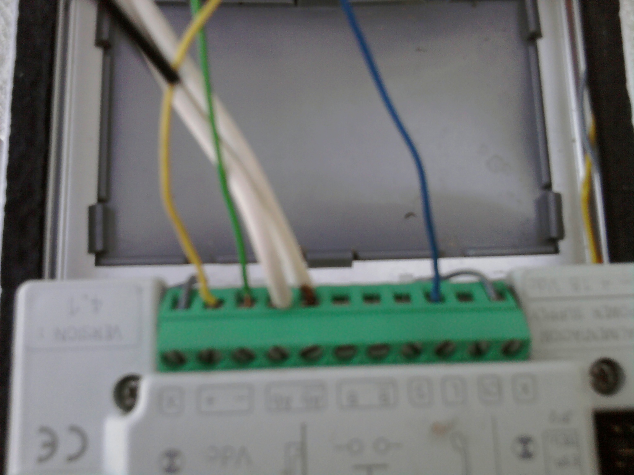

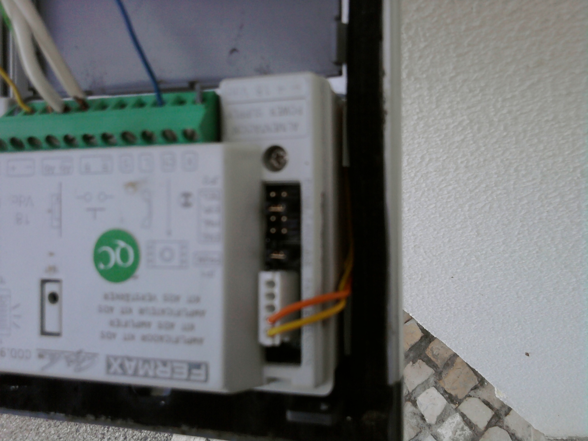

Habito numa moradia e tenho um intercomunicador marca FERMAX . Acontece que dum momento para o outro comecou a fazer barulhos (apitos) aleatorios
Já confirmei as ligações do lado do Video Porteiro (exterior) e parece estar tudo OK a verdade e que de um momento para o ouro dá uns sons tipo apito e cala-se depois, é capaz de estar calada mais umas horas e sem razao aparente comeca outra vez . Será humidade (por dentro a caixa está seca)

Sabes me dizer qual e' o modelo ?

modelo city para vivendas
inicialmente tinha video mas entretando roubaram-me e quando substitui , substitui pelo mesmo modelo mas sem video
devo dizer que consegui resolver o problema desligando uns fios no aparelho intercomunicador que se encontra dentro de casa
a conclusão que cheguei é que a origem dos barulhos tem a ver com o sistema de video que o sistema já não suporta
