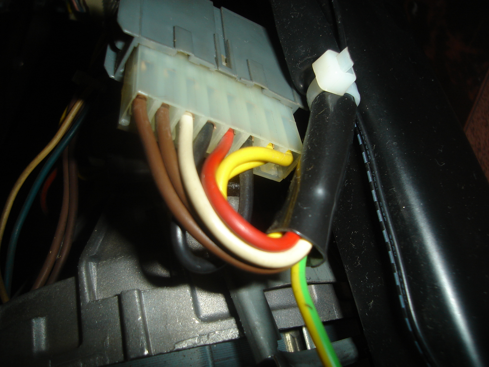

Ja agora deixo aqui umas fotos, e gostava de saber qual dos fios é que alimenta o motor ( ~220v)...

olá,
apesar da foto,é complicado dizer-lhe alguma coisa,(excepto p quem trabalha/repara diariamente,é claro).As vezes é preciso desmantelar tudo,ver como funciona/tirar esquema...,neste caso para saber o que sao cada ponta que sai do motor.As vezes qndo só se tem o motor e desconhecemos como se liga temos de ver a continuidade das pontas e fazer ensaios,outras qndo está queimado até se torna mais facil,pq depois desbobina-se e entao tira-se o esquema.
Por acaso nao tem nenhum esquema por aí?as vezes na carcaça do motor existe um esquema de como ligar o motor nas diversas velocidades/diversas tensoes...
Mas se você diz que já está bom,e cheirava a queimado antes,procure por maus contactos(nas fichas,nas soldaduras da placa electronica,ou algum componente nesta que tenha aquecido demasiado.
Pode tb por algum motivo,o motor apesar de agora estar a trabalhar bem(covem medir o consumo e comparar com o indicado na placa)pode já estar a entregar a alma ao criador!!,ou seja pode já ter espiras em curto circuito,ou com um aquecimento entrar em curto/sobregarga e começar a aquecer até torrar!!a partir daqui,só bobinando de novo.
Exprimente deixar a trabalhar por um bom bocado e ver se o motor aquece
