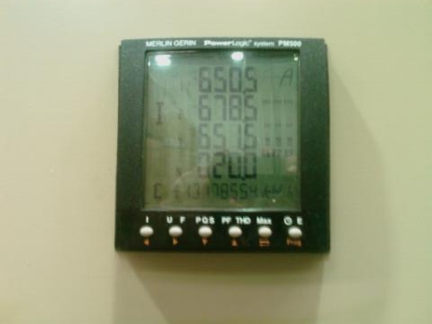

Pessoal era o seguinte: gostava se podessem que me explicassem ou me recomendassem sitios sobre como se faz o arranque de motores de grande potência. Como funcionam as baterias de condeçadores para arranque do motor e sabem o esquema? que outras formas existem de arranque de motores de grande potência? Obrigado pelo tempo dispendido, nuno

Parece-me que andas à procura de tudo o que é electricidade, mas vamos lá.
Tens que dizer o que é grande potência, dado que para uns 30Kw é grande para outros é pequena ou 200 Kw ou 550Kw é grande.
Arranque de motores trifásicos de uma velocidade.
Directo
Estrela-triângulo
Resistências rotóricas
Auto-transformador
Arrancador suave.
Variadores de velocidade também fazem o arranque, mas a sua função é variar a velocidade.

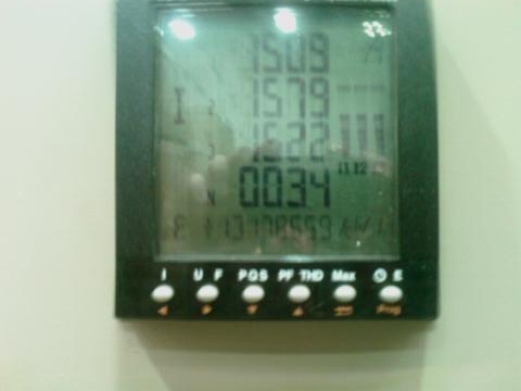

Vou por duas fotos de um indicador de potencia que tenho instalado num motor, onde se pode verificar em carga e sem carga.
