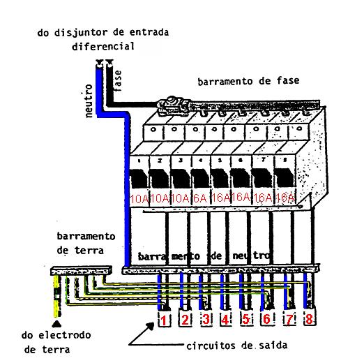

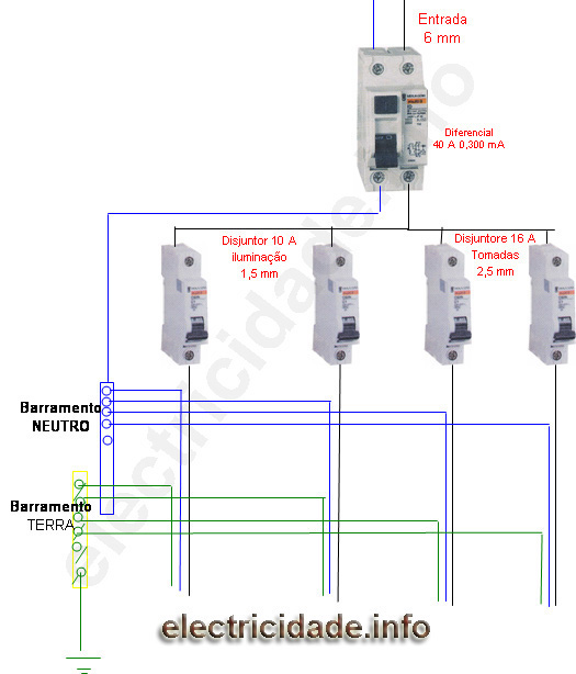

Olá a todos e desde já obrigado. Então é o seguinte, tenho um quadro para instalar e ele leva duas filas de disjuntores. Ligo as terras todas no barramento de terra e ligo todos os neutros no barramento de neutros; A dúvida é como vou alimentar as duas filas de disjuntores... Devo por dois condutores ligados na mesma saida do diferencial um para cada fila ou devo por um barramento para as fases? :? já agora as fases que vêm do diferencial ligam-se sempre pelo lado superior dos disjuntores certo? Obrigado! :wink:

Bom dia.
Deixo aqui vários exemplos. Espero que ajude.
Quadro - exemplo montagem.pdf
(76.2 KiB) Transferido 184 vezes
